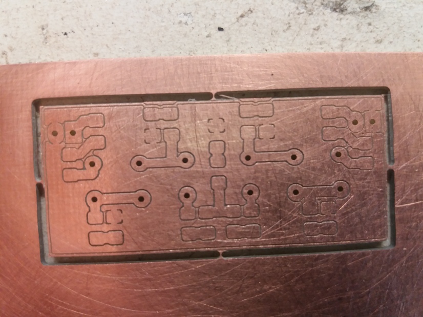

Messaggioda Foto Utenteaduri » 25 apr 2020, 19:17
Buongiorno a tutti,
ho appena terminato la mia cnc autocostruita da zero e vorrei usare fidocadj essendoci affezionato ed è molto user friendly.
La mia esigenza è fare le incisioni dei pannelli e le dime di forature.
Ho diviso la griglia ad 1mm per poterlo usare come semplice cad meccanico, ma mi sarebbe utile poter quotare in automatico le dimensioni, sarà per mia ignoranza ma non ho trovato il comando.
Sarebbe bello averlo in quando esportandolo in svg sembra che mantenga le dimensioni essendo un formato vettoriale e lo potrei dare in pasto a bcnc come dxf (dopo la conversione) e generare il g-code.
Vi invio una realizzazione di un PCB 2x5cm con un g-code fornito da un amico per testare la mia macchina
ciao
Antonio

[605] Re: Collaborate allo sviluppo FidoCadJ!
Messaggioda Foto UtenteDarwinNE » 26 apr 2020, 13:28
aduri ha scritto:Ho diviso la griglia ad 1mm per poterlo usare come semplice cad meccanico, ma mi sarebbe utile poter quotare in automatico le dimensioni, sarà per mia ignoranza ma non ho trovato il comando.
Non c'è!
A dire la verità, non saprei neanche come funziona la cosa :oops:
Vista l'ampiezza del cantiere in corso per la versione 0.24.8, consiglierei di aprire una issue su GitHub, ma non la tratterò in breve tempo.
Le cose su cui sto lavorando in questo momento sono queste:
https://github.com/DarwinNE/FidoCadJ/milestone/3
Sono al 70% della #146, 80% della #150. Ho abbastanza paura della #71 che mi darà sicuramente notevolissimi grattacapi, ma è una cosa di cui ho bisogno per il mio lavoro, non posso farne a meno.
Confermo che l'esportazione in SVG dovrebbe mantenere rigorosamente le dimensioni. Tuttavia, non ho avuto tantissimi feedback sul SVG, spero che funzioni in maniera corretta, dovrebbe essere il caso, ma magari qualche bug si insinua ancora. Sarebbe molto utile se si potesse testare a fondo l'esportazione in questo formato, cercherei sicuramente di migliorarla in tempi brevi.
