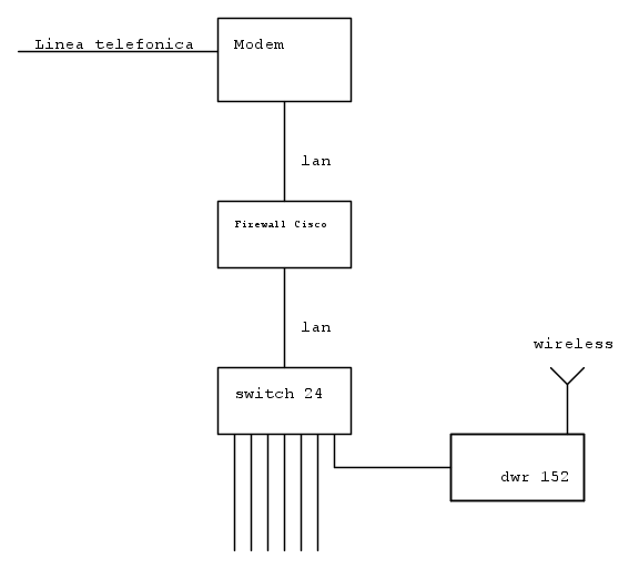

sto cercando di configurare il router DWR 512 come access point per far sì che attraverso la rete wireless sia possibile navigare e condividere le risorse interne di rete (nas, stampante):
ho impostato i parametri wireless, ho disabilitato il DHCP server. Collego il PC alla rete wireless del DWR512 e succede questo:
A - se collego il cavo rete dallo switch di rete alla porta wlan del DVR 512 il PC naviga su internet ma non vede la rete interna,
B - le collego il cavo di rete dallo switch di rete su una porta lan del DVR 512, il PC vede la rete interna, posso condividere le risorse ma non naviga.
A me servono entrambe le funzioni.

Prova a disattivare il dhcp,collegarlo da switch a porta lan, assegnargli un indirizzo ip statico che fa parte della stessa sottorete del primo router e vedi se cosi funziona
ho provato sia porta wan (acdesso ad internet e non alle risorse) che la porta lan (accesso alle risorse e non ad internet). No provato sia con DHCP attivato che disattivato.

Per risolvere il problema, sarebbe meglio che tu postassi le seguenti configurazioni:
1) Configurazione di rete (subnet, gateway) [senza di questa non si puó far nulla]
2)Configurazione della scheda WIFI del PC con cui fai le prove
3)configurazione dell' AP. (dove quasi sicuramente risiede l'errore)
Cosí sará molto piú semplice capire se hai configurato qualcosa in modo errato.

Io ho ottenuto l'effetto che cerchi (con un router netgear) disabilitando il DHCP, ho assegnato al router usato da access point un IP statico nel range della mia lan e ho collegato la rete in ingresso a una porta LAN.
Una verifica che farei, col cavo collegato alla WAN, è sul PC (che assumo essere windows) che la rete wifi
sia marcata come "privata", di default windows la imposta come pubblica e la condivisione non funziona

la configurazione è questa:
1 - rete lan accesso a internet e risorse: 192.168.1.1 gateway / 255.255.255.0 sub ingresso wan dvr512
2 - un PC su uscita lan dvr512 e naviga (non vedo rete interna) - su getaway 192.168.1.60
3 - uno smartphone su wifi dvr 512 e naviga (non vedo rete interna) - su getaway 192.168.1.60
4 - dvr configurato:
My Internet Connection is : DHCP
ip dvr 192.168.1.60
network setting: DHCP Server disabilitato.
stavo pensando, siccome devo accedere a due risorse interne ovvero 192.168.1.66 (stampante) e 192.168.1.105 (NAS) non e che per caso devo inserire qualche regola nel dvr 512 per lasciar passare questi indirizzi ip attraverso se stesso?

Il "problema" è che dovrebbe risultare come solo access point.
Comunque non devi entrare nella wan, ma in una delle porte ethernet.
se sposto da wan a lan vedo risorse interne ma non navigo
