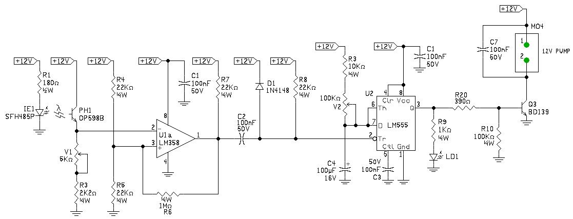

Scusatemi va bene collegato all'out del NE555 per pilotare una pompa peristaltica?
Il consiglio di boiler può essere buono.
Ma la domanda è: quanta corrente assorbe il motore della pompa peristaltica ?

Aveva scritto da qualche parte 1A.

Messaggioda Foto UtenteMarcoD » 25 apr 2020, 9:53
Se sono 1 A
supponi beta saturazione BD139 ottimistico di 50
1 A / 50 = 20 mA corrente in base.
(5 V - 0,6 V)/390 = 11 mA al massimo, meno dei 20 richiesti.
allora darlington sia, si può aggiungere un transistorino NPN al BD139,
solo che non saturerà più a 0,2 V, ma a 0,2+0.6 = 0,8 V, ma non dovrebbe scaldare troppo.

Messaggioda Foto Utenteboiler » 25 apr 2020, 10:07
Forse io sono troppo "segnato" dal dover sviluppare roba in ambiente industriale, ma il mio calcolo è ancora piú pessimistico:
Beta worst-case di 25 e Vbe worst-case di 1 V (ambedue dal datasheet).
Ib minima teorica = 1 A / 25 = 40 mA
Ib di progetto = 80 mA (ci metto sempre un fattore di sicurezza di almeno 2)
Ib massima da datasheet = 500 mA, ci stiamo dentro larghi
R20 = (5 V - 1 V) / 80 mA = 50 ohm

mi sono dimenticato di dire che voglio alimentare tutto a 12V.. ho regolato le resistenze… vanno bene?
Un ultima cosa vorrei sostituire il ricevitore e trasmettitore IR con https://win.adrirobot.it/datasheet/opto ... 2V-2AD.pdf e https://win.adrirobot.it/datasheet/optoelettronica/pdf/IR-RX-PD333-3B-H0-L2.pdf
vanno bene con il circuito attuale? grazie :D

Messaggioda Foto Utenteboiler » 27 apr 2020, 17:34
No, non va bene.
R1 fa lavorare quel LED proprio sull'absolute maximum rating.
Gli AMR non sono specifiche di progetto, sono il caso limite, da evitare.
Un fotodiodo si interfaccia diversamente.
Googola "transimpedance amplifier" e adatta il circuito attorno all'opamp di conseguenza.
Ricalcola R20, ancora non ci siamo.
Segui i calcoli che ho fatto in [44].

Messaggioda Foto UtentePietroBaima » 27 apr 2020, 17:39
Non ho più seguito il thread, scusate, ma adesso è tornato il LM358?

Messaggioda Foto Utenteboiler » 27 apr 2020, 21:49
PietroBaima ha scritto:Non ho più seguito il thread, scusate, ma adesso è tornato il LM358?
È vero... era temporaneamente sparito, ma rieccolo.
Beh, se vuole usare un fotodiodo, l'opamp ci vuole (anche se c'è di meglio dell'LM358 per un TIA).
