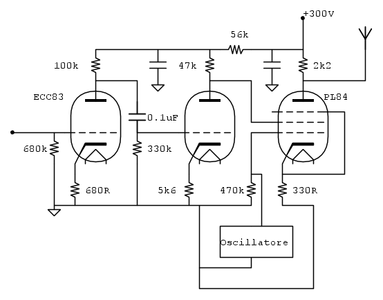

Buonasera a tutti,
Per ragioni puramente didattiche sto provando a costruire un trasmettitore in onde medie a modulazione di ampiezza con portante settata a 1000kHz. Per la ricezione ho deciso di affidarmi a una vecchissima radio a valvole perfettamente funzionante dotata di occhio magico (riceve il segnale di radio 1 in modo impeccabile).
Il circuito di prova che ho messo su è il seguente:
Sperimentalmente rilevo quanto segue: con un filo di circa 10 cm usato come antenna il circuito riesce a diffondere la portante anche ad alcune decine di metri di distanza. Infatti l'occhio magico indica un forte segnale alla stessa frequenza sui cui è settato l'oscillatore (ovvero 1000kHz); come ulteriore conferma, se spengo l'oscillatore il fascio dell'occhio magico si riporta nella posizione di fuori sintonia.
Nonostante questo primo successo, se introduco un segnale audio sulla griglia del primo triodo, il ricevitore non emette alcun suono.
La cosa strana è che se posiziono una sonda dell'oscilloscopio sull'anodo della PL84 si riesce a visualizzare la portante che viene modulata dal segnale audio.
Secondo voi cosa sto sbagliando?
Cari Saluti
Damiano

Me ne intendo ben poco (eufemismo) però a naso non mi sconfinfera molto che l'antenna sia accoppiata in continua :? prova a disaccoppiarla con un condensatorino (33 o 47 pF) e vedi che succede.

..secondo me hai il segnale che si irradia dall' oscillatore assai più forte di quello che trasmetti dall' anodo..
..in poche parole ricevi l' oscillatore :D

Rileggendo stranamente mi sa che per una volta ha ragione Foto UtenteGirogiro :mrgreen: prova a schermare meglio, allontana gli apparecchi, disaccoppia l'antenna (e magari prova pure a allungarla) e riprova...

In effetti ci aveva visto giusto Foto UtenteGirogiro. Il segnale usciva direttamente dai collegamenti dell'oscillatore. Attualmente ho mantenuto lo stesso chema (per non introdurre troppe variabili in una volta), schermato i cavi e allungato l'antenna e in effetti in questa maniera si riesce a sentire vagamente un segnale audio, tuttavia il risultato è assolutamente insoddisfacente.
Posso provare a disaccoppiare l'antenna, ma non credo sarà una modifica risolutiva. Che altre modifiche potrei provare a fare?

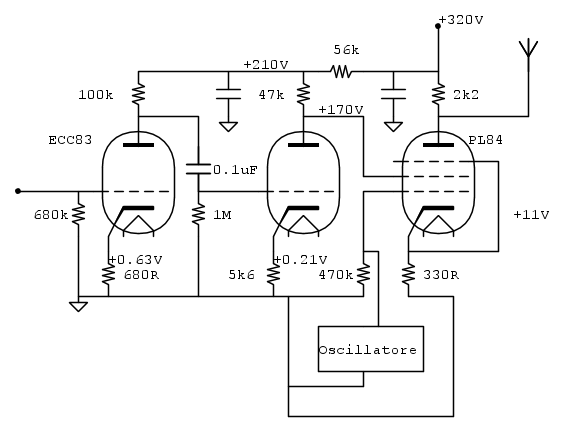

Rileva le tensioni rispetto a massa presenti sui piedini e riportale sullo schema
Con che tensione alimenti il filamento della PL84?

Modulare di griglia schermo non è che porta a grandi risultati, e poi la ECC83 non può dare abbastanza corrente. Vedo filamenti a 6,3V e filamento in serie, probabilmente hai messo le valvole che avevi.

Per Foto UtenteMarcoD: I filamenti delle due valvole sono alimentate a 13V, che è un po' di più di qyuanto richiesto dalla ECC83 e un po' meno dei 15V necessari alla PL84. Tuttavia non mi interessa di lavorare con i tubi perfettamente in specifica, questo esperimento è più che altro un proof of concept.
Riporto comunque lo schema con delle misurazioni accurate dei tensioni (NB, ho incrementato il valore della seconda resistenza di griglia).
Mi sento comunque perfettamente a mio agio a lavorare con le valvole (molto più che con mosfet e opamp), infatti ho già realizzato diversi amplificatori con finali di potnza (807 e simili). Il mio problema è che son proprio a digiuno di teoria AM.
Per Foto UtenteEcoTan: ho tantissime valvole, ma volevo iniziare con qualcosa che conosco bene. Dici sarebbe utile porre un condensatore tra griglia di schermo e griglia di controllo?

..mettere anche un condensatore tra catodo e massa... oltre che per l' antenna... e un accordo no...
una loop accordata a più spire... semmai si progetta seduta stante :-)
