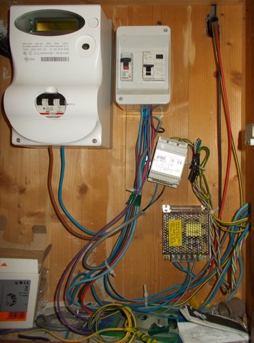

Questa è una foto degli interruttori accanto al contatore al piano terra
Scusate se poco chiara ma non ho con i miei soliti "arnesi", eventualmente la rifaccio.

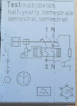

DavideChinelli ha scritto:Hai modo di verificare cosa c'è realmente installato vicino al contatore, come caratteristiche?
Posto di seguito altre foto:
- prospetto completo del vano contatore piano terra
- dettaglio schema stampato sul siemens 5SU1 353-1KK16 RCBO C16 accanto al contatore (preso dal web)
siemens pterra (solo schema).JPG (67.85 KiB) Osservato 14420 volte
Come vedete c'è un dispositivo urmet che immagino sia del citofono ed in basso un trasformatore con "DC output 12V-4.2A" "powerld pd-50-12" che, volendo scommettere 1euro, credo sia di pertinenza delle luci d'emergenza.
La casa credo abbia almeno 40 anni, l'impianto non saprei. Il soffitto del 1^ piano presenta varie zone di umidità ma il piano terra sembra ben messo da questo punto di vista.
console6 ha scritto:così non si può dire nulla
Se servono altre informazioni posso farle presenti, basta che chiedete. Non sono elettricista ma se ci si deve solo passare il tempo con un tester a verificare continuità posso farlo io avendo adesso tempo a disposizione e soprattutto perché per me il gioco potrebbe valere la candela perché l'hdd è importante.
tormen ha scritto:la vedo un po' complicata.
Visto che per me è la prima volta e considerata la situazione dell'impianto, da dove mi consigliate di partire da un punto di vista probabilistico? Altro chiarimento: vi è certezza che il responsabile sia un utilizzatore oppure possono anche essere dei cavi con guaina deteriorata che fanno contatto in maniera random chissà dove dentro i muri della casa?
