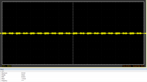

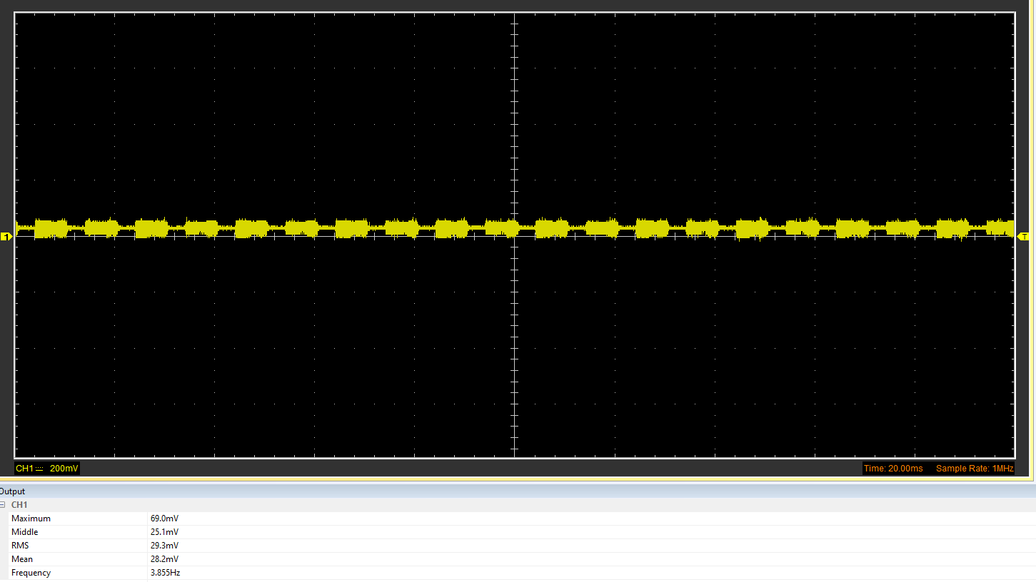

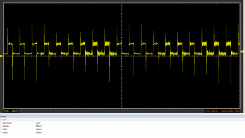

Allora l'immagine sotto è la compensazione della sonda:

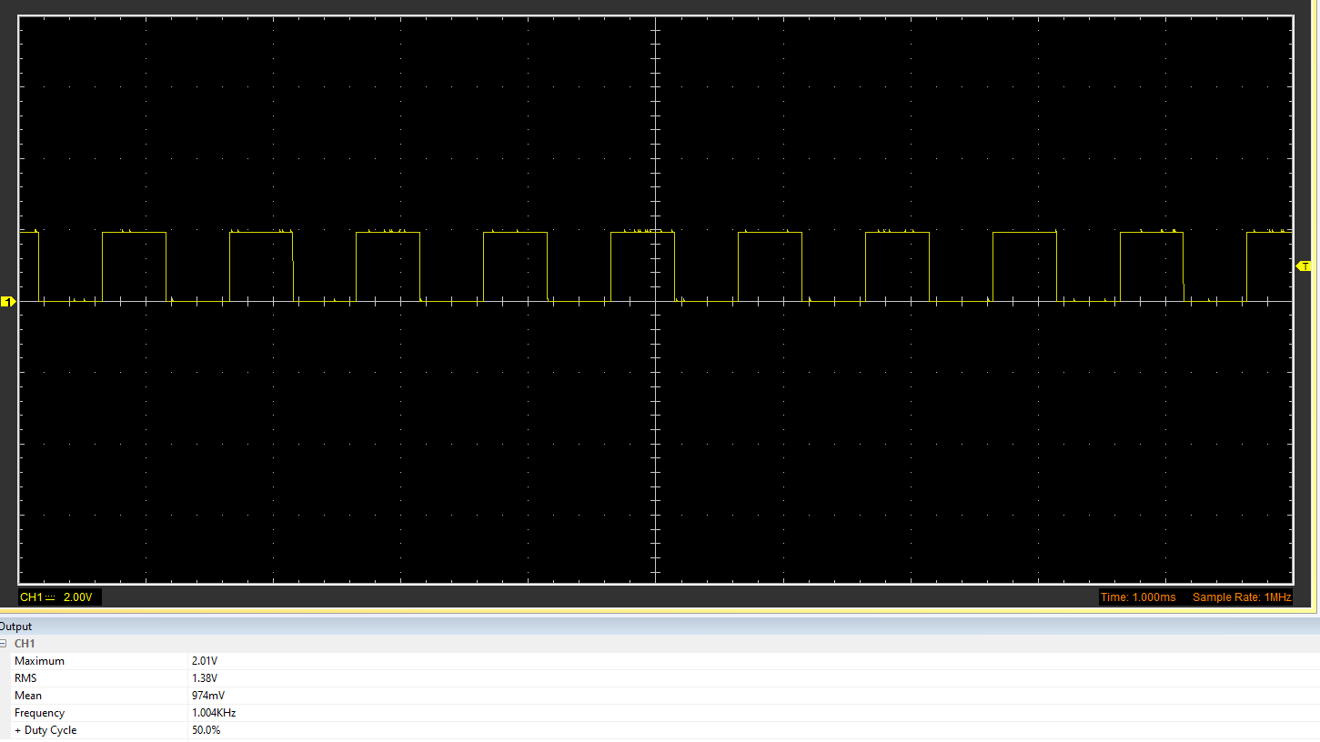

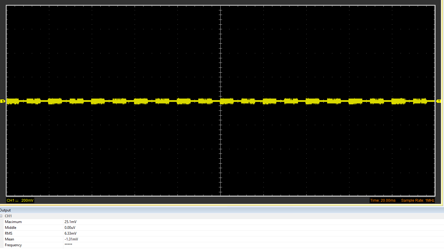

Invece con il PWM OFF:

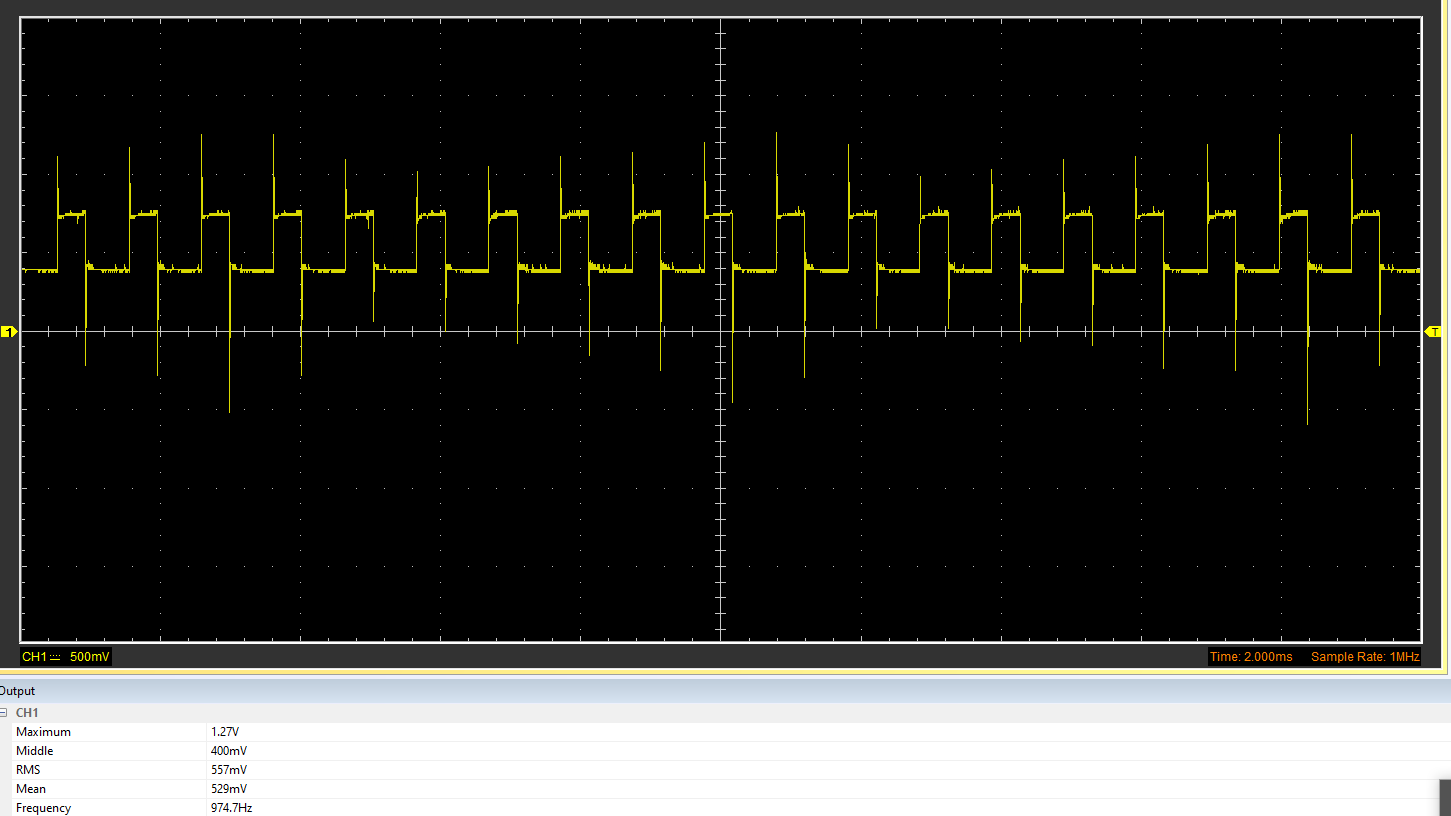

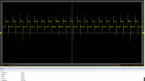

Cortocircuitando la shunt e PWM_ON:
CurrentSense PWM

Non capisco: con PWM off perché si vede del rumore periodico? Perché cortocircuitando lo shunt c'è segnale? È un corto "fatto bene"? Conta che deve essere di resistenza molto minore dello shunt.

[13] Re: CurrentSense PWM
Credo che quel rumore periodico che vedi sia causato dal fatto che vado a campionare la termocoppia e avendo la massa in comune probabilmente si va a ripercuotere sul ADC. Conta che ho twistato i 3cavi del riscaldatore termocoppia e massa insieme. Ho fatto due prove cortocircuitare lo shunt e cortocircuitare direttamente i due pin dell’opamp e vedo sempre un’onda quadra. Domani magari faccio una prova a spegnere la campionatura della termocoppia per vedere se l’effetto con PWM off è lo stesso
[14] Re: CurrentSense PWM
Mmmm.. quell'onda quadra (quella con PWM off) ha esattamente la frequenza di 1 kHz, come quella del PWM iniziale, deve essergli per forza correlata. Sei sicuro che il MOS sia spento?
Percorri la strada del rumore radiato solo dopo aver escluso quello condotto.
Altra cosa: sei sicuro di riuscire a pilotare bene il MOS? Hai provato a misurare il suo gate? Magari non riesce a spegnersi.

[15] Re: CurrentSense PWM

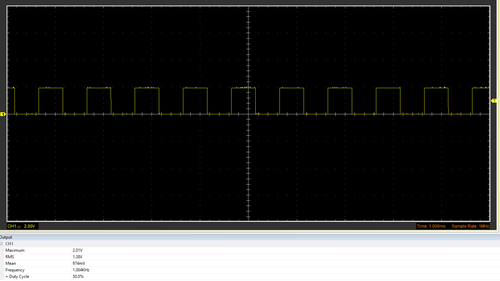

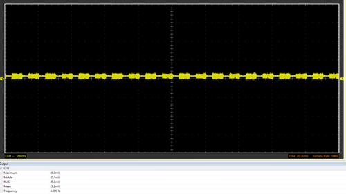

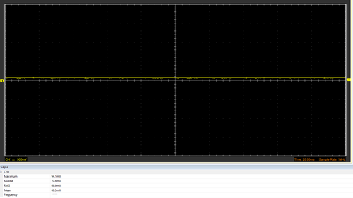

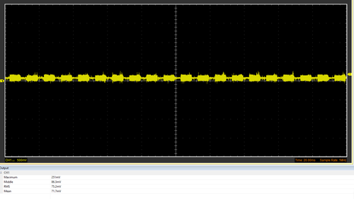

Ciao, allora ho fatto varie prove.
Con PWM OFF se metto il coccodrillo della massa con un filo collegato alla massa dell’alimentatore vedo questo:
Se invece la massa la prendo vicina:
Ho controllato anche il Gate del FDD6685 abbiamo 11.3V quindi è aperto.
Non ho modo di misurare la tensione differenziale sulla resistenza però.

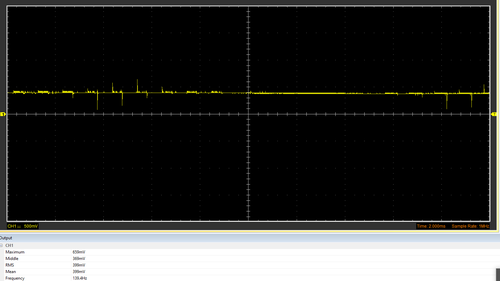

Se invece vado proprio sul riscaldatore vedo:

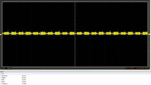

[16] Re: CurrentSense PWM
Se poi lascio il riscaldatore floating:
Ho provato anche a eliminare il firmware ma il risultato è sempre lo stesso.
La cosa che trovo più strana e quando accendo il riscaldatore:
Se prendo una massa vicina:
Se mi collego alla massa dell’alimentatore:
[17] Re: CurrentSense PWM
Beh non ti resta che collegare la massa in modo dignitoso
Usa conduttori di sezione adeguata e connessioni fatte bene.

[18] Re: CurrentSense PWM
Sono diventato un vecchio borbottone
Mi lamento della scarsa comprensione delle immagini dell'oscilloscopio mostrate:
Mostri almeno 10 periodi di un'onda piccola: ingrandiscili mostrandone solo 2 e aumenta la sensibilità del CH1 per ingrandire l'immagine.
Nell'immagine,
a sinistra si legge:
CH! 200 mV
Maximum 69.0 mV
Frequency 3.855 Hz
e a destra.. Time 20.00 ms Sample rate 1MHz.
Ma non riesco a capire quale è la periodicità dell'onda quadra
20 ms per divisione ? per schermata?
L'onda quadra ha una frequenza di circa 4 hertz ?
