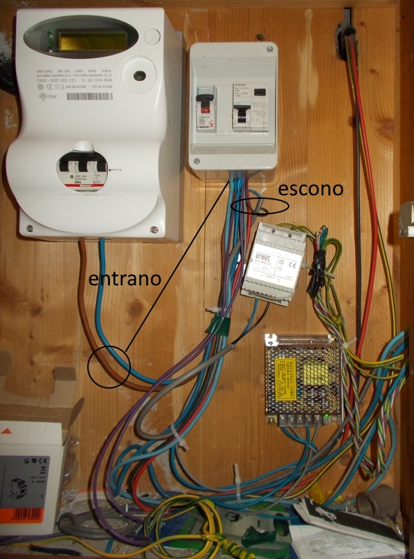

Il bticino GC8813AC16 che scatta è indicato come "interruttore magnetotermico differenziale 1P+N - 4,5kA - Idn=0,03A tipo AC - 2 moduli DIN - 230V - In=16A" mentre il siemens 5SU1 353-1KK16 RCBO C16 che non scatta (accanto al contatore) è definito "magnetotermico differenziale", perciò così l'ho definito sul 1^ post.
So che se si supera la soglia dei 3300kw scatta il contatore per superamento del limite di potenza mentre il differenziale potrebbe scattare anche per sovraccarico, ovvero troppi utilizzatori/elettrodomestici. Il punto è che, come già detto, quando è scattato c'era poca roba accesa; una "controprova" è che non è scattato quando si è usato il forno o la lavatrice, oltre ai già citati utilizzatori accesi.
Se non ho inteso la tua osservazione spiegati meglio, così valuto se procedere a fare una prova di sovraccarico. Il fatto è, come già detto, che non so se possa essere un discriminante certo per la mia situazione.

Jim80 ha scritto:Posto di seguito altre foto:
- prospetto completo del vano contatore piano terra
Robe da "elettrobestiario" :lol:

Messaggioda Foto UtenteJim80 » 29 apr 2020, 16:37
@tormen
Questo non è settore mio quindi credo possano starci degli strafalcioni del genere. Ho voluto dire che quello è il vano dov'è alloggiato il contatore con ciò che gli è collegato negli immediati paraggi, rispondendo alla richiesta "Hai modo di verificare cosa c'è realmente installato vicino al contatore, come caratteristiche?"
Sto qui per imparare però mi serve il vostro supporto.

Messaggioda Foto UtenteGoofy » 29 apr 2020, 18:10
Se abbassi la leva dell'interruttore di sinistra (magnetotermico Bticino FC881...) che cosa succede?

Messaggioda Foto UtenteJim80 » 1 mag 2020, 10:12
Goofy ha scritto:Se abbassi la leva dell'interruttore di sinistra (magnetotermico Bticino FC881...) che cosa succede?
Ho finalmente avuto possibilità di effettuare la prova e mi pare faccia ciò che deve fare, cioè spegnere tutto sia al piano terra sia al 1^ piano. Cosa possiamo dedurre con ciò?

Messaggioda Foto UtenteGoofy » 1 mag 2020, 11:13
Nel centralino in plastica, dal contatore, entra una coppia di cavi fase - neutro e ne escono numerose.
Ciascuna di queste serve una zona o dei carichi.
Bisognerebbe individuare quali sono le coppie fase-neutro che escono e quali zone servono.
Sarebbe opportuno che un elettricista sostituisse poi il centralino di plastica mettendone uno più grosso con protezioni separate (da scegliere e dimensionare in base a varie considerazioni) sulle singole partenze.
Quando ci sono scatti intempestivi degli interruttori differenziali la prima cosa da fare è misurare con apposito strumento quali sono i valori di intervento dell'interruttore per verificare se per caso il problema è nell'interruttore.
