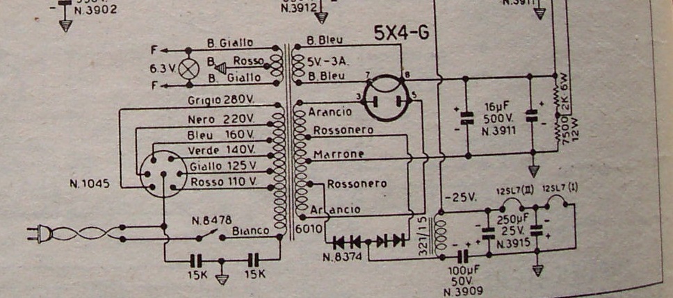

Salve, sto ristrutturando un amplificatore a valvole Geloso. Ho sostituito buona parte della componentistica interna per ovvi motivi di anzianità. Succede questo: quando alimento l'ampli purtroppo uno dei due condensatori da 16mF (sostituiti con 22mF) sotteso alla valvola raddrizzatrice 5X4-G si gonfia andando in avaria. #-o Vi chiedo: potrebbe essere la valvola stessa che al momento dell'accensione, non andando subito a raddrizzare la tensione alternata (dovuto appunto dal fatto che non è un componente come un diodo) fa arrivare all'elettrolitico una tensione errata? La valvola è stata sostituita con una di pari caratteristiche cioè una 5U4. Altri componenti in avaria non ne noto. Allego una parte ritagliata dello schema elettrico per miglior comprensione. Purtroppo non avendo una preparazione "completa" in elettronica, alcuni schemi mi risultano di difficile comprensione.... :(
Aggiungo che inizialmente avevo dato la colpa dell'avaria alla resistenza in parallelo da 7500K guasta, ma sostituita anche questa il problema non è risolto e sempre lo stesso condensatore si è gonfiato.... :cry:
Probabilmente la raddrizzatrice a riscaldamento diretto raddrizza prime che le altre valvole assorbano dalla corrente anondica. Quindi all'inizio la tensione è a vuoto e quindi maggiore di quella a regime.
Metti condensatori con una tensione di lavoro maggiore.
post scriptum: 22 mF vuol dire millifarad, forse volevi scrivere 22 uF microfarad. O_/

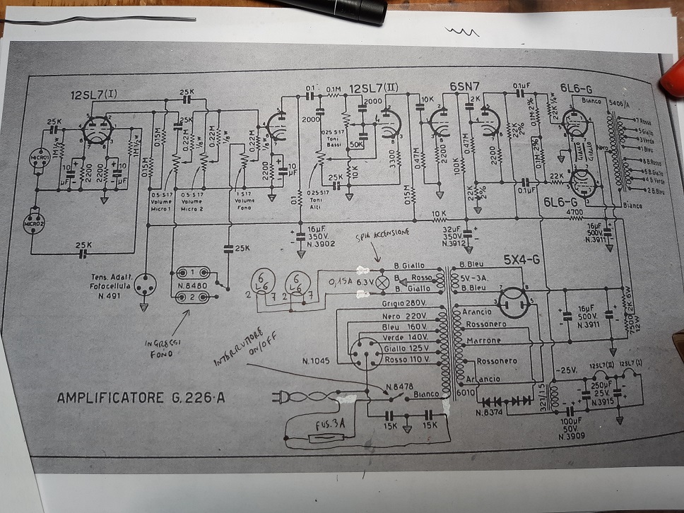

Questo è lo schema completo:
Schema completo con correzioni

una differenza di 50V può aver causato tutto ciò???
dipende dal valore della tensione.
Quanto vale la tensione alternata su un ramo del secondario ?
moltiplicala per 1,41 e avrai il valore massimo
oppure misura la tensione continua appena acceso. O_/

Già,.......potrebbe essersi interrotto il resistore da 7500 ohm 12 W che serve ad assorbire corrente ed evita che la tensione anodica salga troppo..

Messaggioda Foto UtenteFaberDJ » 29 apr 2020, 19:58
MarcoD ha scritto:Già,.......potrebbe essersi interrotto il resistore da 7500 ohm 12 W che serve ad assorbire corrente ed evita che la tensione anodica salga troppo..
Sì, in effetti il resistore da 7,5K era interrotto e l'ho sostituito.
Ho ridato nuovamente tensione all'ampli ma l'elettrolitico nuovo sostituito si è gonfiato ancora :roll: :(
In effetti è strano che solo uno si gonfi e non l'altro....sono esattamente uguali :cry:
Guardando lo schema, a vostro parere un potenziometro difettoso potrebbe creare degli scompensi di tensione?
All'inizio quando accesi l'ampli mi si bruciò anche la valvola raddrizzatrice 5U4 appena provai a girare il potenziometro "volume micro 1".
Cosa che non succede ora.
L'uscita del trasformatore 6010 è di 840 volt e sulla presa intermedia rilevo più o meno la metà.
Io ovviamente le prove le effettuo senza "carico" cioè non ho nessun altoparlante collegato.
Può essere un problema?

Messaggioda Foto Utenteclaudiocedrone » 29 apr 2020, 20:06
Sì, quello può essere proprio un problema con gli amplificatori valvolari...
Messaggi: 15300
[10] Re: Condensatore si guasta
Messaggioda Foto Utenteclaudiocedrone » 30 apr 2020, 16:21
Quando saltò la raddrizzatrice il resistore che era interrotto lo avevi già sostituito?
In ogni caso non è una buona cosa far funzionare un finale valvolare senza carico, col secondario del trasformatore di uscita "aperto" nel primario si possono generare sovratensioni di notevole entità...
