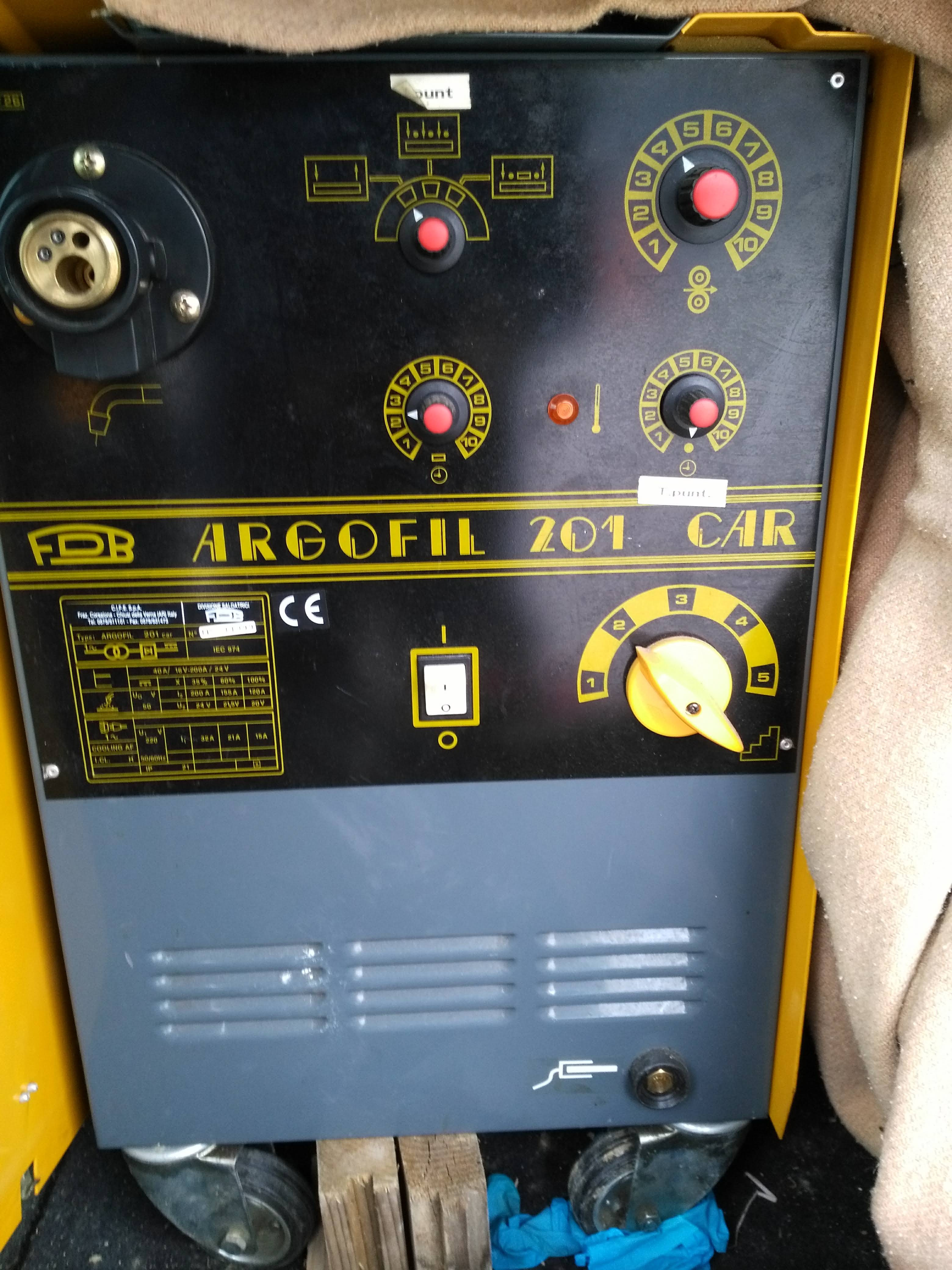

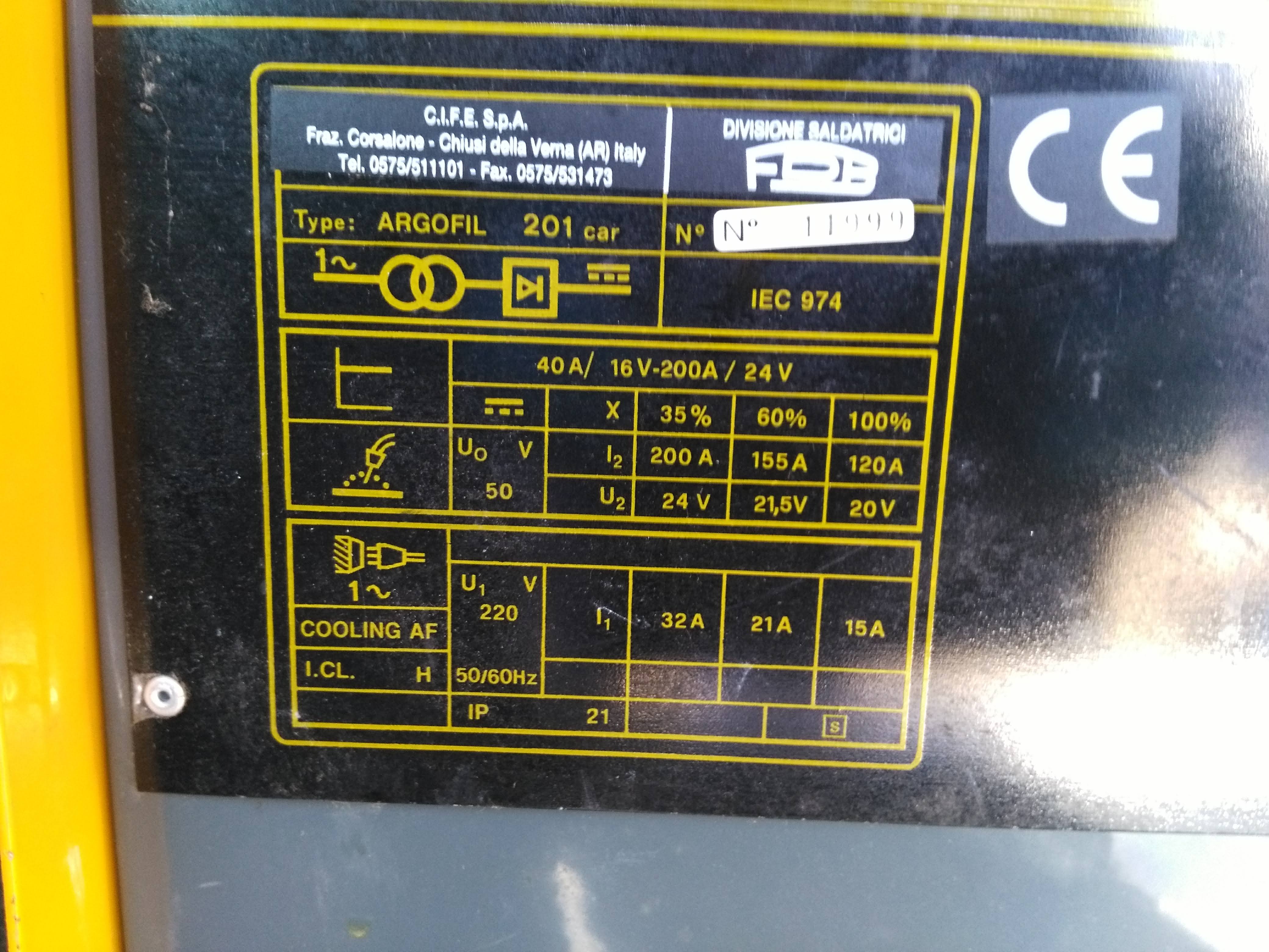

Per la saldatrice è un'eletromeccanica a filo che, come detto in altro post, assorbe 3 kW ma anche come fatto presente allo spunto mi sa che essendo di vecchia fattura fra teleruttori e trasformatore li supera per un attimo allo spunto ampiamente anche per se; con un cavo corto e ben dimensionato non saltava nulla...
Bisogna comunque che guardi i dati di targa poi ve li posto esattemante.

Ecco l'imputata: Argofil 201 CAR
A Voi il responso...so che è grossetta...ma è eccezionale :ok:
FDB 201 CAR a Filo
Saldatrice a filo Dati Targa

Messaggioda Foto UtenteSediciAmpere » 30 apr 2020, 13:49
Originariamente che spina aveva?
