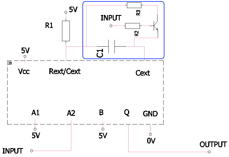

avrei la necessità di creare realizzare un circuito che a seguito del fronte di discesa di un INPUT mi generi un OUTPUT temporizzato.
Fin qui tutto ok direi che il "Multivribratore monostabile" SN74121 faccia al caso mio (OR, AND con trigger di Schmitt e un flip flop).
In questo integrato una volta che il temporizzatore è partito, l'uscita rimane alta fino al completo scaricamento del circuito RC a prescindere dallo stato dell'INPUT.
Io invece desidererei apportare una piccola modifica in modo che se l'INPUT torna ad 1 mentre il temporizzatore non ha ancora terminato il suo ciclo (si parla di tempi relativamente alti dell'ordine di 5s) l'OUTPUT vada immediatamente a 0 senza terminare il ciclo di temporizzazione.
Io avrei pensato di utilizzare un transistor in saturazione (switch ON/OFF) comandato dall'INPUT in modo che quando INPUT = 0 faccia da circuito aperto quando invece INPUT = 1 faccia da circuito chiuso e scarichi immediatamente il condensatore. Potrebbe essere un'idea corretta?
Se si, mi potete dare cortesemente un'idea su come aggiungere il transistor in modo corretto?
In caso contrario, esiste un modo più efficace per ottenere il reset dell'OUTPUT quando INPUT = 1 come descritto sopra?

Secondo me sì, non ho visto il circuito..
Metti una resistenza sul collettore per limitare la corrente di scarica e una sulla base del transistor.

Messaggioda Foto UtenteUncledrive » 30 apr 2020, 19:46
Ok, grazie.
Ho cercato di fare uno schema di massima, spero si capisca.
La parte cerchiata di blu sarebbe il transistor che pensavo di aggiungere.
E' corretto far scaricare il condensatore in quel modo?
Grazie ancora.
