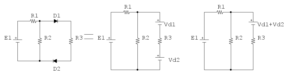

Essendo un esercizio scolastico
credo sia da applicare Kirchhoff
(2 maglie e 1 nodo)

Considerando i diodi come un modello equivalente ideale avresti solo la caduta del diodo quindi se li supponi perfettamente uguali ed ideali non ottieni questo?

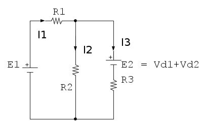

Ho aggiunto le correnti con i versi.
Io lo risolverei con sovrapposizione effetti, forse sono più calcoli, ma singolarmente più semplici.
Suppongo attivo un generatore alla volta e calcolo per ogni generatore correnti e tensione ai capi di R2. Poi sommerei fra loro le correnti/ tensioni dei due casi.
Prima attivo solo E1 con E2=0 e calcolo correnti I1', I2', I3' e VR2'.
Poi attivo solo E2 con E1=0 e calcolo correnti I1", I2", I3" e VR2".
poi sommo I1 = I1'+I1", ecc.
O forse preferite usare i lteorema di Millmann oppure Kirchhoff.
Penso che la complessità complessiva dei calcoli dei vari metodi sia la stessa.

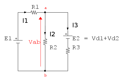

Foto UtenteFrance8310 ha scritto:Quindi si pole partire con E-R1 X I1 - R2 X I2
ed è l'equazione della maglia destra.
continua con quella alla maglia sinistra, ma te ne servirebbe ancora una, ovvero quella delle correnti come ti viene specificato in [11].
trovate le correnti puoi rispondere alle domande.
io che odio fare i conti applicherei Millman:
V_{ab}=\frac{\frac{E_1}{R_1}+\frac{E_2}{R_3}}{\frac{1}{R_1}+\frac{1}{R_2}+\frac{1}{R_3}}
dato che il problema sembra concentrarsi solo sul ramo a destra, quello con i diodi e la R3,
trovi solo I3 con una sola equazione:
I_3=\frac{V_{ab}- E_2}{R_3}
sperando di non aver scritto cavolate, lascio a te la risposta alle altre domande.
