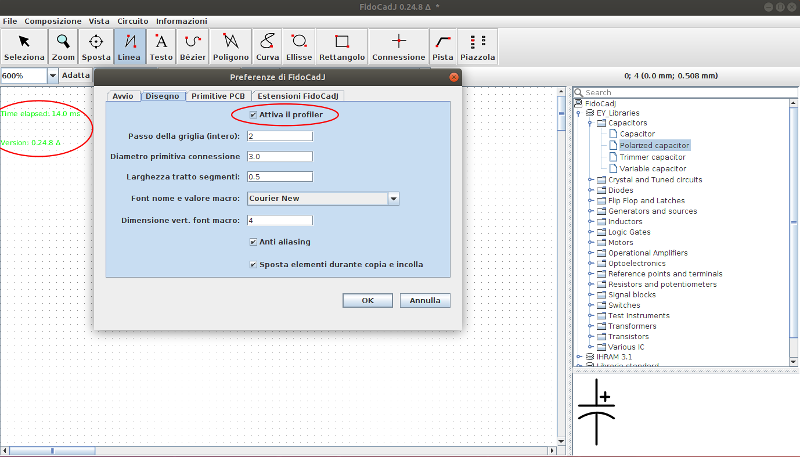

A cosa serve la funzione "Attiva profiler"?

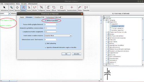

Max2433BO ha scritto:A cosa serve la funzione "Attiva profiler"?
FidoCadJ basa molte cose sulla capacità di ridisegnare rapidamente gli elementi mostrati a schermo.
Per renderlo veloce, ho quindi introdotto la possibilità (solo nelle versioni beta) di misurare il tempo necessario per un ridisegno. Se lo apri da console, ti mostra qualche piccola statistica.
Ho passato molto tempo, su certi disegni complessi, a cercare di diminuire quanto possibile il tempo necessario ad un ridisegno, sono cose che mi diverto molto a fare.
Se non ti sei mai accorto del problema, è perché il programma fa bene il suo lavoro
Per il fattore di scala, me ne occupo quanto prima, mi serve proprio in questi giorni
Per quanto riguarda la trasparenza, è semplice: se il formato lo supporta posso provare ad implementarla. Se è da simulare... le cose rimarranno così...
