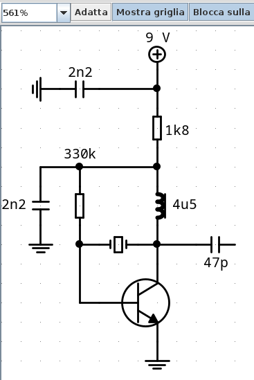

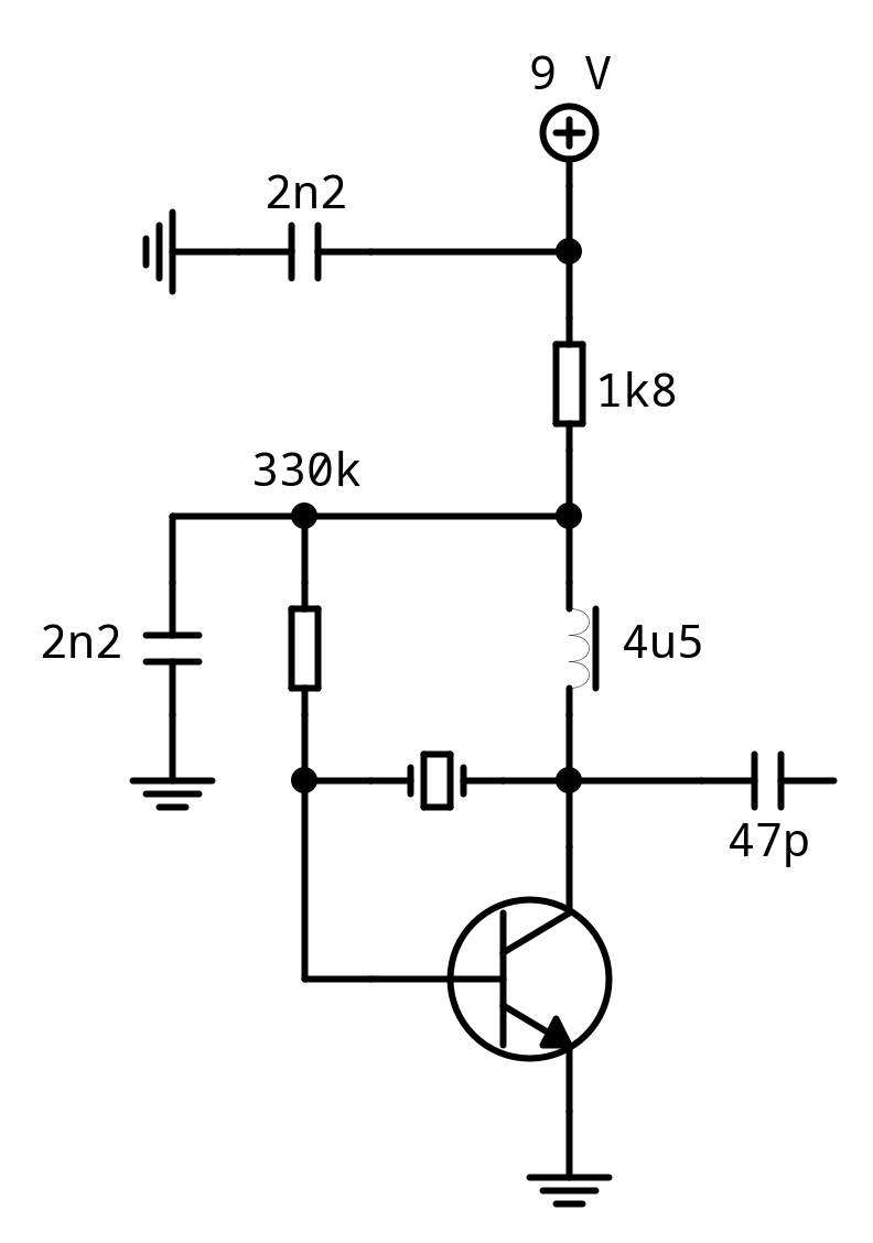

Credo di aver trovato un altro paio di bug:
1) esportando lo schema come immagine (PNG nel mio caso), induttanze, trasfotmatori ecc... vengono rappresentati male;
2) se riduco a icona FidoCadJ dopo l'esportazione e poi lo ripristino alcuni componenti appaiono errati. Basta cliccare su un punto qualsiasi della finestra per riportarli al loro aspetto normale.

Mono, è sempre lo stesso bug. Dovrebbe essere stato corretto un paio di giorni fa.
Per essere più specifico, per guadagnare tempo FidoCadJ precalcola la dimensione del pennello con cui disegnare le curve. Dopo aver lavorato al disegno delle frecce avevo fatto un errore ed in certi casi queste venivano disegnate con un "pennello" di larghezza non corretta. Dovrebbe funzionare correttamente con il codice nel repository ora, non ho ancora però diffuso una versione da provare.
