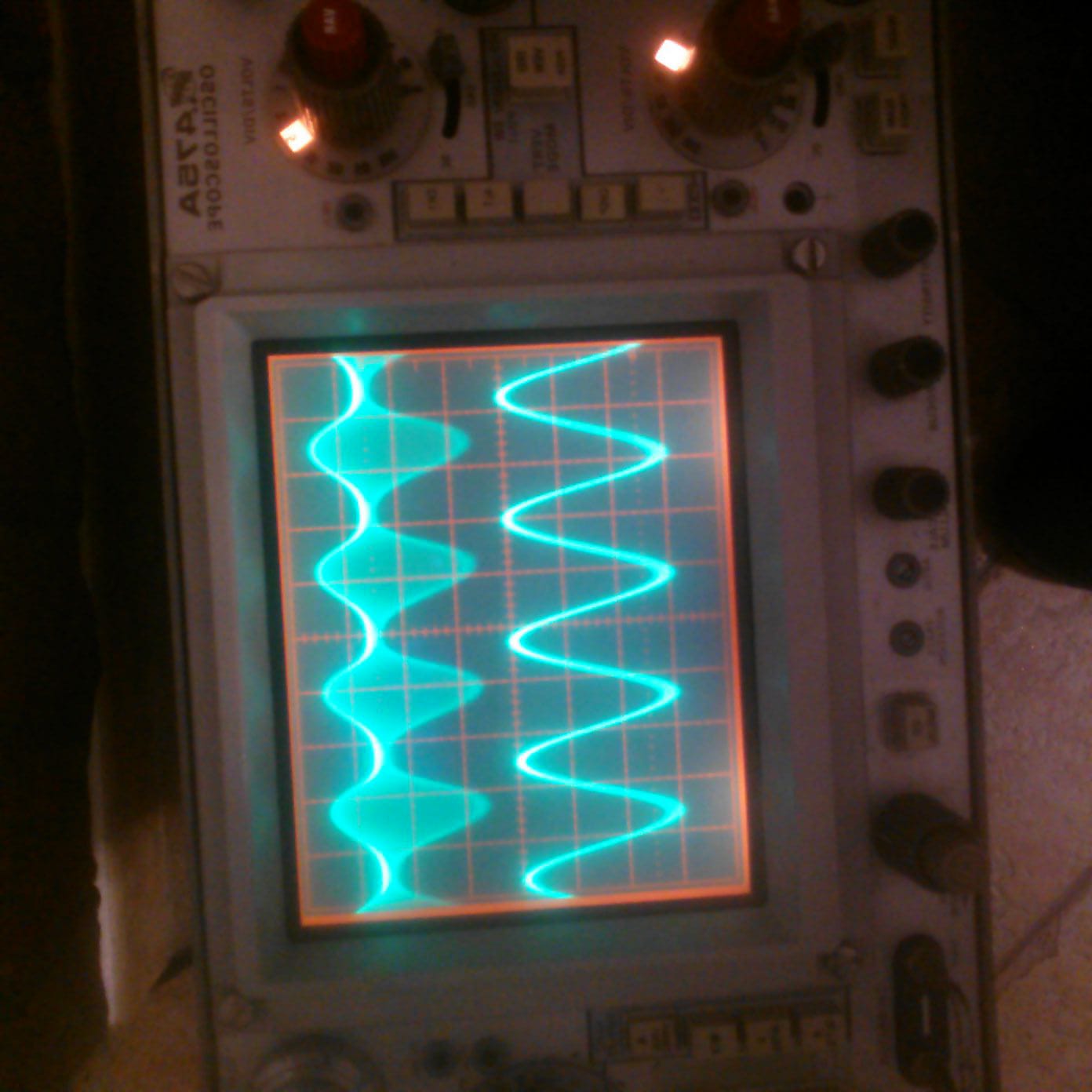

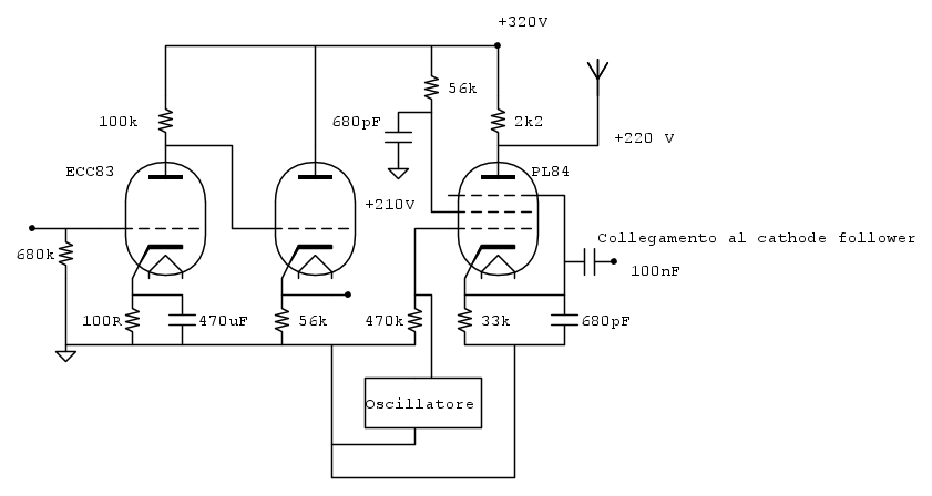

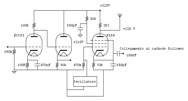

Sono riuscito a ottenere un risultato minimamente decente modulando di catodo:
Tuttavia ci sono almeno due problemi che sto riscontrando con questa soluzione:
-Ho un intensità di segnale in antenna di circa 10 volte più bassa rispetto alla PL84 in classe A (10Vpp di portante contro 100Vpp)
-La forma del segnale modulato non è bella come quella della simulazione di Foto UtenteGirogiro. Sembra che la cresta negativa di modulazione interdica la PL84, ottenendo così un segnale pulsato.
Qualche idea?

..guarda che sull' anodo senza filtro ci misuri anche l' oscillazione BF ...toglila con un filtro d' antenna passa alto!
..che ne so metti sull' anodo un 10pF seguito con 10kohm verso massa.. e vedrai solo la AF modulata ..quando ci fosse! ..(l' ideale sarebbe un LC !)
..il resto dei valori di resistenze che hai messo per me son parecchio misteriosi..
..L' intensità dell' onda dell' oscillatore conta in proporzione alla BF ..per la percentuale di modulazione..
..al posto dell' onda sinusoidale l' oscillatore lo puoi anche fare con onda quadra!
..così senza LC trasmetti anche in VHF :D

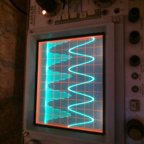

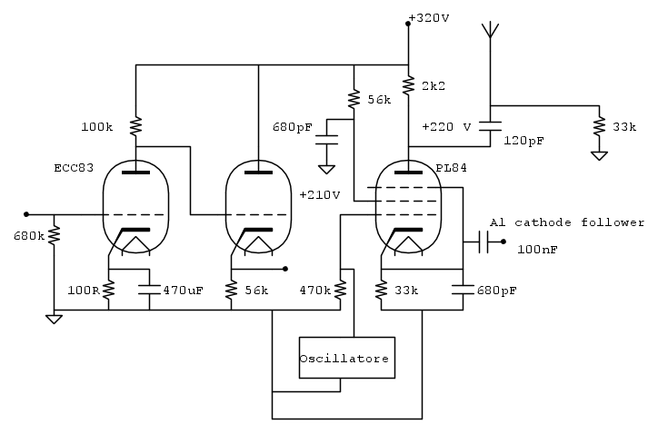

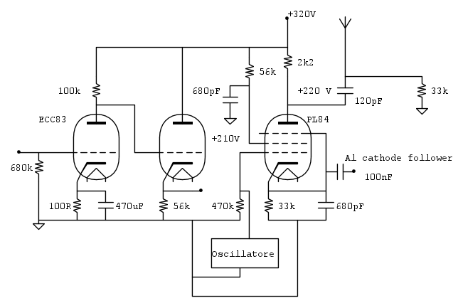

In effetti non ci avevo pensato... Con i componenti che avevo sotto mano sono riuscito a tirar su questo filtro (dovrebbe tagliare sui 60k).
In effetti la situazione è migliorata, ma si notano ancora delle distorsioni:
..non sono distorsioni! è la BF che si somma ancora all' onda modulata!
..con 120pF su 33K l' hai ridotta di solo
1/40 ...
..riprova con 5...10 PF ...che l' attenuazione a 1MHz sarebbe ancora accettabile ..eppoi per la tua miniantenna!
..non hai provato a mettere la resistenza da 56K direttamente sull' anodo, modulando sulla griglia 2,
come avevo fatto io... perché modulando con le stesse tensioni, come se la valvola fosse modulata dall'' anodo, secondo me ti necessiterebbe di minor potenza per la modulazione...
[..sempreché la cosa funzioni come mi sembrava sulla mia simulazione..]
[..che coi tuoi valori di polarizzazione però non so che ti succeda...]
...per la tensione sull anodo, che a vuoto dovrebbe essere quasi uguale a quella di alimentazione ..quando messa la portante dall' oscillatore, [..per il massimo della potenza ottenibile..] ti dovrebbe venire un po di più della metà di quella di alimentazione nei picchi discendenti della semisinusoide ad 1MHz..
..per la BF con cui andrai a modulare, i picchi di questa ci dovrebbero stare dentro..
..io la penso in questo modo..
..per l' inviluppo riaffiorante dopo il passa alto, o lo LC, con le due bande laterali, ti rimando al corso di
fisica-matematica sulle modulazioni... che io non ci sono stato :D
