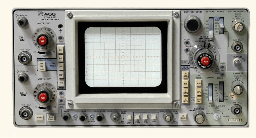

elektronik ha scritto:ne costruii uno che produce diversi tipi di onda regolabile con un potenziometro ma ho anche questo:
Userei il secondo per comodità di gestione di ampiezza e frequenza del segnale
ottimo, quindi ho tutto, manca la conoscenza e la capacità, ma anche un po di coraggio

abusivo ha scritto:
elektronik ha scritto:...ma anche un po di coraggio
Mica ti mangia!
ho sempre paura di bruciare il mio bel oscilloscopio

Messaggioda Foto Utenteabusivo » 2 mag 2020, 15:47
elektronik ha scritto:...ho sempre paura di bruciare il mio bel oscilloscopi...
Ora capisco perché è illibato!
Accoppiamento in AC e stai tranquillo...

elektronik ha scritto:Si ho un oscilloscopio a due canali 100mhz
Hai una Ferrari a 100 MHz, veramente :ok: :ok:
