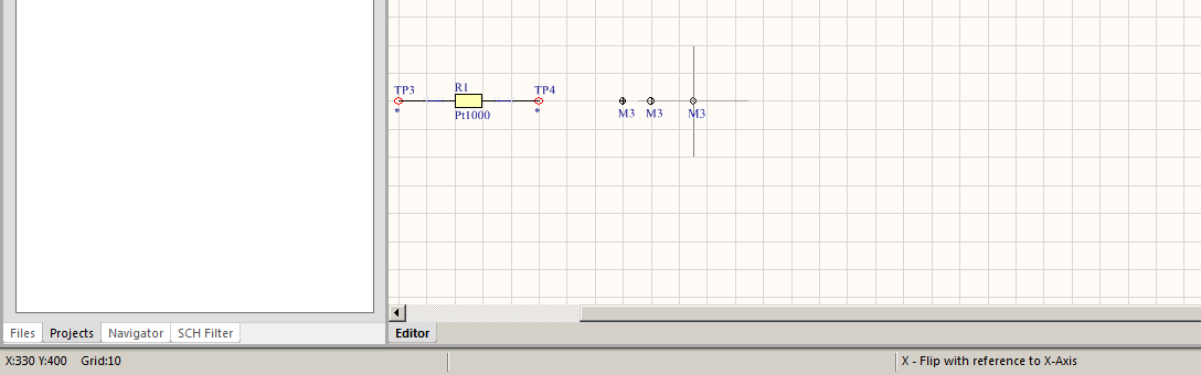

DarwinNE ha scritto:Ma che tasto scegliere perché sia facile da trovare ed intuitivo? Come comunicarlo all'utente?
Mi permetto di citare nuovamente in causa Altium Designer perché trovo che sia un software con una usability eccellente.
Quando in Altium viene attivata un'operazione da mouse (place, route, move...) in basso nella barra di stato appare la lista dei tasti e di cosa fanno. Questa lista scorre con un tasto al secondo (piú o meno) e continua a ciclarsi fino a quando non si esce dall'operazione in questione (ingrandite l'immagine per vedere anche l'angolo in basso a destra):

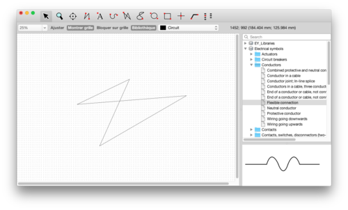

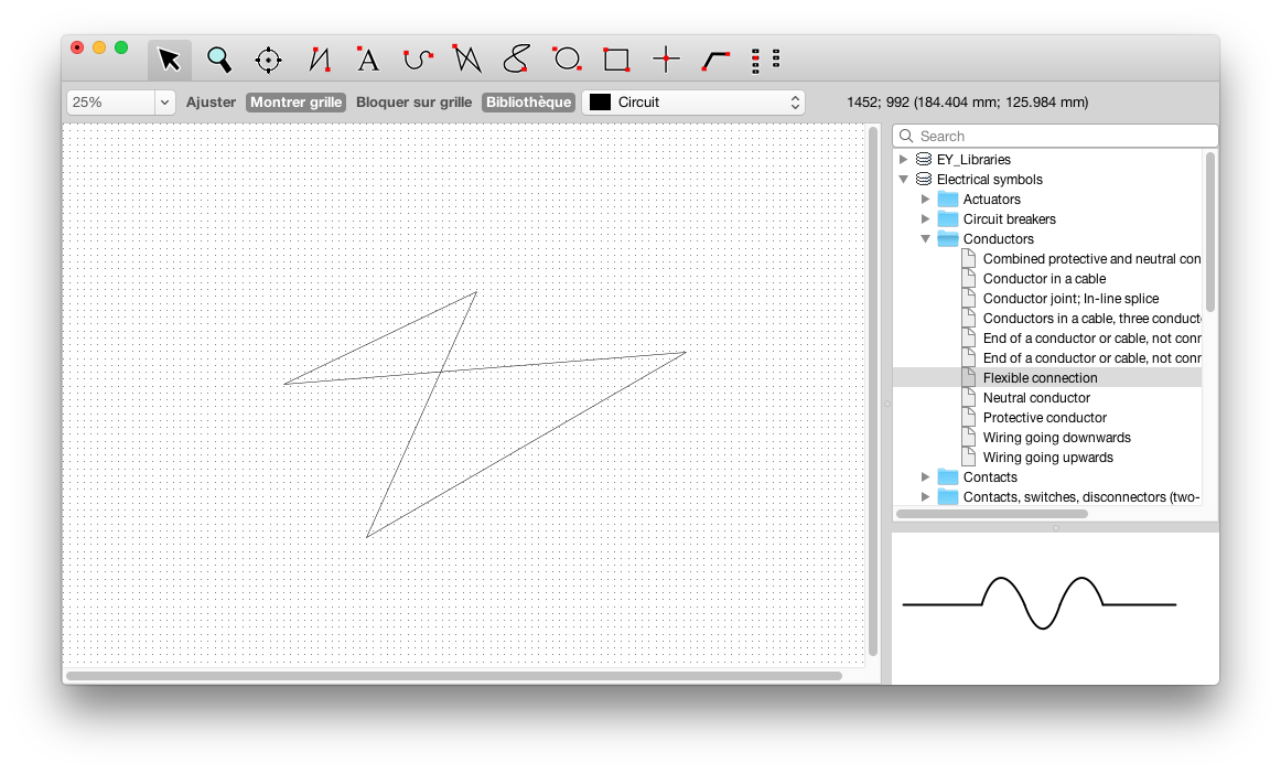

Messaggioda Foto UtenteDarwinNE » 2 mag 2020, 13:14
boiler ha scritto:Quando in Altium viene attivata un'operazione da mouse (place, route, move...) in basso nella barra di stato appare la lista dei tasti e di cosa fanno. Questa lista scorre con un tasto al secondo (piú o meno) e continua a ciclarsi fino a quando non si esce dall'operazione in questione
Anch'io usavo anni fa Altium (avevo iniziato quando si chiamava ancora Protel), ma è da un po' che non ci ho più messo su le mani.
Avevo pensato a qualcosa del genere, ma sono molto reticente ad aggiungere elementi che rubino spazio al disegno. Ho uno schermo da portatile molto piccolo e non ho l'abitudine di usare le finestre massimizzate, quindi cerco di andare veramente all'essenziale. La finestra adesso appare così (macOS):
(icone grandi, testo disattivato, il nome del file del disegno è mostrato in alto a destra, dopo la barra dei comandi)
Per informazioni brevi, utilizzo lo spazio dove di solito sono mostrate le coordinate (in alto a destra). Per esempio, quando si esporta in un file, diventa verde per qualche secondo dicendo che è andato tutto bene. Si può aggiungere qualcosa lì, ma senza mostrarlo per troppo tempo perché serve avere le coordinate.
Certe informazioni sono anche mostrate lasciando il cursore qualche secondo su uno dei tasti della toolbar.
Il menu contestuale è un posto comodo per permettere di fare cose un po' diverse dal solito, perché la gente quando vuole capire cosa può fare in una certa situazione ha preso l'abitudine di cliccare con il tasto destro del mouse. Per esempio, avevo regolarmente delle domande su come ruotare o specchiare i componenti (tasti R o S), fino a che non ho aggiunto le due voci corrispondenti nel suddetto menu :-)

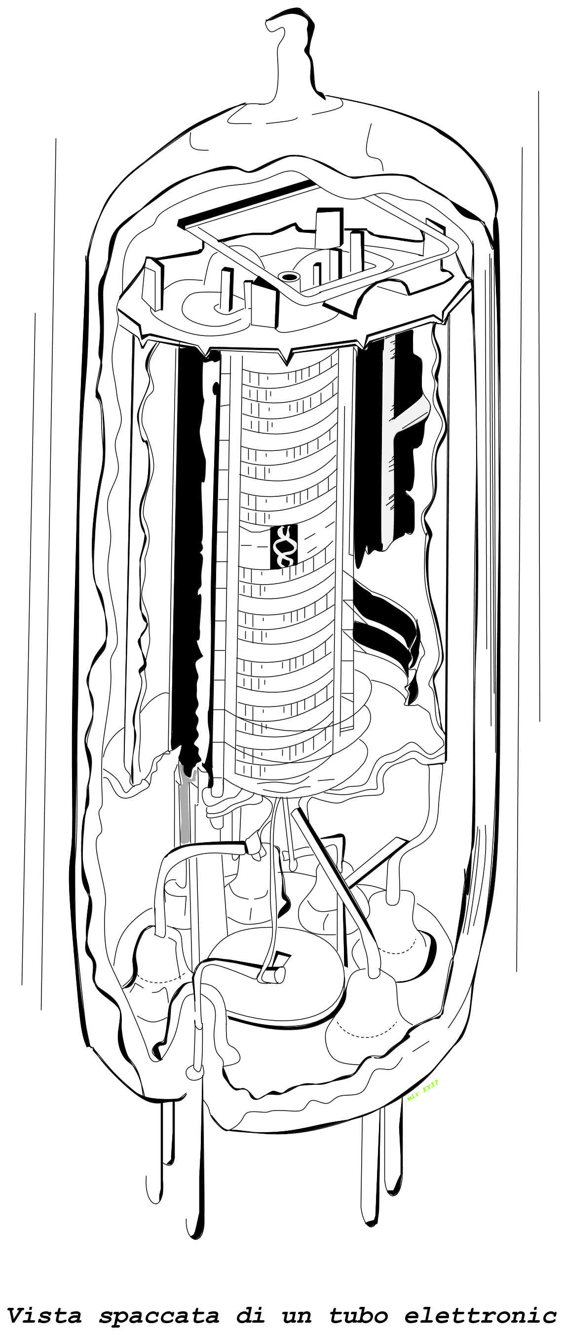

Messaggioda Foto UtenteDarwinNE » 3 mag 2020, 9:57
E' bellissimo il disegno, ma avete notato il bug nel calcolo della dimensione del testo? :oops:
