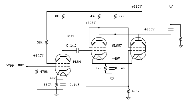

Trafficando ulteriormente ho messo a punto questo circuito che riesce a generare degli spike di 200V volt sull'antenna:
A questo punto dovrei ancora una volta trovare il modo di modulare il segnale...
PS, uso le valvole perché ne ho almeno un centinaio nuove di pacca e pagate 0 €

..no no no! per me quel progetto li è da smontare subito! ..e completamente inadatto a trasmettere ..una cosa era un oggettino didattico ..già pericoloso di suo ..ma con questo ti consiglio di non andare avanti e spero che anche gli altri ti dicano lo stesso!
..non ti mettere nemmeno a sperimentare con le loop che potrebbero generare tensioni molto pericolose ...visto il proseguo abbandona il tutto ..dammi retta!

Foto UtenteGirogiro francamente non capisco il punto. Ho semplicemente fatto un parallelo con le valvole che avevi usato in simulazione...
Se il progetto non è adatto a trasmettere mi piacerebbe tu mi spiegassi il perché

..perché non è più una cosetta che si fa per passatempo cercando di imparare qualcosa ... e subito si smonta..
..tu vuoi farci una cosa assai più seria e non priva di rischi.. a mio vedere senza le necessarie conoscenze..
..che anche io non posso darti perché non le ho! ..senti gli altri!

Beh, se avessi avuto le necessarie conoscenze non avrei aperto questo topic :D
Io posso solo garantirvi che ho l'attrezzatura e l'esperienza pregressa per lavorare a quelle tensioni (l'ampli che mi sono costruito per il basso ha un trasformatore che esce con 600V rettificati, praticamente il doppio)
Non ho tuttavia l'esperienza per mettere a punto la costruzione di un trasmettitore ne piccolo ne grande, e per questo motivo mi servirebbe il vostro aiuto :)

..es. alla pag.261/2 di qui..
https://www.leradiodisophie.it/Downloads/Rb/12.pdf
trovi una modulazione di griglia schermo e griglia soppressore canonica, invece di "la famo strana"
.. se non hai lo spirito del precursore e vuoi realizzare qualcosa che forse vada normale, datti alle soluzioni collaudate :D
