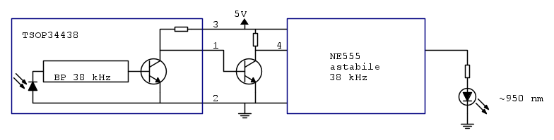

Boiler

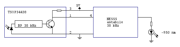

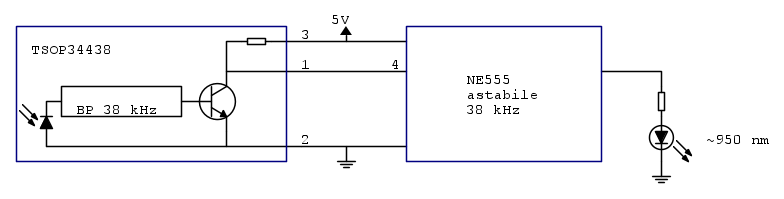

Qualcosa del genere:
EDIT: il segnale in uscita al demodulatore è invertito. Correzione piú avanti nel thread.
Il blocco di sinistra lo compri così fatto e finito, costa circa un euro.
Si occupa di ricevere il segnale e demodularlo.
Il blocco di destra è un 555 configurato come astabile a 38 kHz (lo schema lo trovi ovunque, anche dal salumiere). Il segnale demodulato dal ricevitore lo usi per pilotare il pin reset del 555.
E poi c'è il LED. Qualcosa dalle parti dei 950 nm.
Dall'usicta del 555 puoi prelevare al massimo 200 mA, che bastano anche per controllare la televisione del vicino di casa.
Se non funziona, hai scoperto una delle pochissime applicazioni che non lavorano a 38 kHz. In tal caso, con un po' di fortuna basta spostare la frequenza di lavoro del 555 a 36 kHz (i ricevitori di solito non sono a banda così stretta). Se continua a non funzionare, va sostituito anche il ricevitore. Se ancora non funziona, complimenti... hai una di quelle applicazioni (forse l'1%) che usa un altro standard.
Sei attrezzato per fare un po' di debugging al circuito se incontriamo problemi?

Quindi come dovrei procedere? Con lo schema di sopra?
Ma il codice che citi è uno sketch di Arduino.
Frank1977 ha scritto:Quindi come dovrei procedere? Con lo schema di sopra?

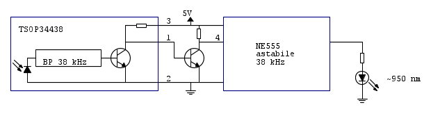

Sì, ma c'era un errore. L'uscita del componente di Vishay è invertita rispetto a quel che pensassi.
Così dovrebbe funzionare:

Il transistor tra l'alimentazione e i gnd è un NPN? La resistenza collegata a questo transistor da quanto? La resistenza sull'emettitore da quanto?
Per il 555 ho trovato come schema questo
