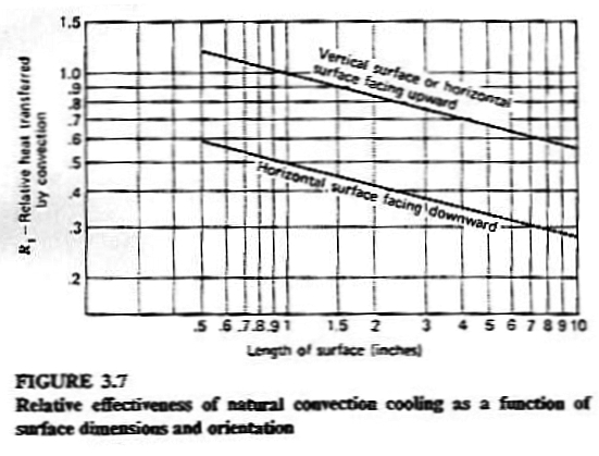

Tanto peR restare nel campo delle approssimazioni, ti allego due grafici da usare con prudenza e buonsenso.
In teoria, dovresti prima calcolare le resistenze termiche o le conduttanze sia per la convezione naturale che per la radiazione con superfici in condizioni di superficie singola; poi procedere agli aggiustamenti in base ai grafici.
Lunghezza per superficie orizzontale nel grafico della convezione=(basexaltezza)/(base+altezza)
Tuttavia, per avere senso, il procedimento dovrebbe essere iterativo il che non mi sembra nelle tue corde.
Ti consiglio pertanto di limitare il campo di applicazione a sovratemperature superficiali tra 10-:40 K e tempeature ambienti tra 20-:40 °C. Per mia esperienza, con queste limitazioni le approssimazioni dei grafici funzionano decentemente.

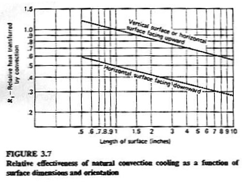

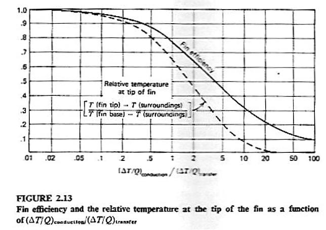

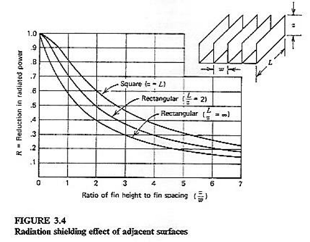

Scusa il ritardo ma ho anch'io qualche ruggine con i miei vecchi appunti di lavoro.
Ho cercato di semplificare e riporto i grafici in ordine perché commentare un pezzo di qua e uno di là mi fa impazzire.
![a s c i s s e =\frac{8 {\left[ \frac{W }{K {m }^{2 }}\right] } S a l e t t a {\left( {m }^{2 }\right) }}{C m a t {\left[ \frac{W m }{K {m }^{2 }}\right] } \frac{S f i n {\left[ {m }^{2 }\right] }}{L f i n {\left[ m \right] }}}->C1 a s c i s s e =\frac{8 {\left[ \frac{W }{K {m }^{2 }}\right] } S a l e t t a {\left( {m }^{2 }\right) }}{C m a t {\left[ \frac{W m }{K {m }^{2 }}\right] } \frac{S f i n {\left[ {m }^{2 }\right] }}{L f i n {\left[ m \right] }}}->C1](/forum/latexrender/pictures/32b577da51905d7122fc0fd53f267935.png)
Il primo coefficiente C1 è riferito ad una tipica convezione naturale di 8 W/m2, quindi se è minore sei conservativo. Preferisco usare le conduttanze termiche piuttosto che le resistenze perché generalmente i manuali riportano quelle specifiche.
Il coefficiente da trovare l'ho definito Ccv; purtroppo dovrai fare la conversione ricordando che un pollice=25.4mm. Ricorda che in caso di superficie orizzontale (sopra o sotto), la lunghezza caratteristica è basexaltezza/(base+altezza) della superficie.

Il coefficiente l'ho chiamato Crad

Mi chiadevi dei grafici, non sono complessi, nel primo devi calcolare il rapporto tra le resistenze termiche o conduttanze termiche, la lettura sulle ascisse resta la stessa, in pratica maggiore è la conduttanza tra la base e l'altezza dell'aletta (fin) e migliore sarà l'utilizzo della superficie in uscita del calore; nel nostro caso ti ho proposto una conduttanza solido-aria tipica di 8W/m2/K da dividere per la conduttanza base-altezza nel solido, in base a questo rapporto leggerai il coefficiente C1.La conduttanza specifica dell'alluminio è tipicamente 180-:200 W m/m2, fisicamente vuol dire che facendo oassare 180-:200 W tra due facce opposte di un cubo di un metro di spigolo in alluminio ci sarebbe la differenza di 1°C.
Nel secondo grafico devi calcolare la lunghezza tipica della superficie che però dividerai per 25,4 mm per una dimensione in millimetri che sarà trasformata in pollici (inches) in modo da leggere il grafico in ascisse; nel caso di superficie verticale corrisponde all'altezza dell'aletta, nel caso di superficie orizzontale rivolta in alto (bxh/(b+h)), retta alta; nel caso di superficie orozzontale rivolta in basso sempre (bxh/(b+h)) retta bassa; in ordinate il coefficiente Ccv.
Nel terzo grafico devi calcolare il rapporto tra altezza e distanza media tra le alette che riporterai in ascisse, dopodichè sceglerai una curva o un punto intermedio tra le curve, in base al rapporto tra la lunghezza della base e l'altezza dell'aletta; in ordinata il valore Crad.
