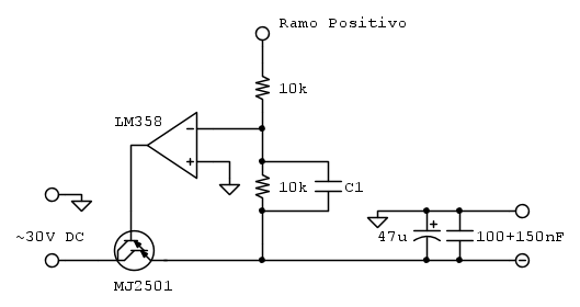

Con l'occasione sottopongo un problema analogo, ma che in questo caso offre possibilità di studio avendo realizzato il tutto con componenti discreti, di cui riporto lo schema qui sotto insieme ad alcune specifiche ed elementi utili. Si tratta di un alimentatore tarcking che abbinato al ramo posivito con L200.
L'alimentazione del 358 è ottenuta dalramopositivo con un 7805 e dal ramo negativo con un sistema a diodi in modo da limitare la tensione di alimentazione del 358 ad un massimo di 32V DC.
Anche questo presenta oscillazione dell'uscita sotto carico (maggiore al diminuire della resistenza di carico e all'aumentare della tensione) a frequenza ca. 1Mhz.
Le prove son state eseguite separatamente al ramo positivo così da non fornire un segnale già "sporco" in ingresso.
C1 è stato aggiunto come tentativo di compoensazione a polo dominante con valori da 680pF a 10nF, con risultati sostazialmente invariati. Mi chiedo a questo punto se abbia senso agire con compensazione noise gain o esistano altre tecniche.

Faccio notare che se oscilla anche a vuoto vuol dire che l'oscillazione non è causata dal transistor perché a vuoto il transistor dovrebbe essere interdetto, probabilmente dipende dal cablaggio o ancora più probabilmente dal valore troppo alto del resistore tra B ed E del transistor e dalla mancanza dei due condensatori tra B e riferimento 0V e tra E e riferimento 0V, soprattutto dalla mancanza del condensatore da 10uF.
Inoltre bisogna fare attenzione ai collegamenti al riferimento 0V che devono avvenire tutti in un unico punto, soprattutto i due collegamenti dello 0V di ingresso e di uscita.

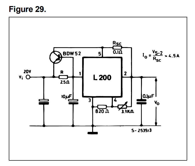

Un cablaggio corretto potrebbe essere questo

Messaggioda Foto UtenteAletox » 14 mag 2020, 19:37
Ciao Bruno,
grazie mille per la cortese risposta. Proverò senz'altro ad aggiungere il condensatore. Per quanto riguarda i collegamenti si apre un mondo perché è certamente una delle cose più importanti e ho cercato di mantenere appuntoil criterio della stella. Tuttavia essendo su breadoarb direi che il risultato potrebbe certamente essere critico. Sopratutto per il transistor che è montato "distante" quindi già solo i collegamenti potrebbero influire.
Tuttavia il punto importante è che l'osccilazione aumenta all'aumentare della corrente di carico. Il che potrebbe sempre essere legato al condensatore mancante.
Farò sicuramente prove, buona serata a tutti.
