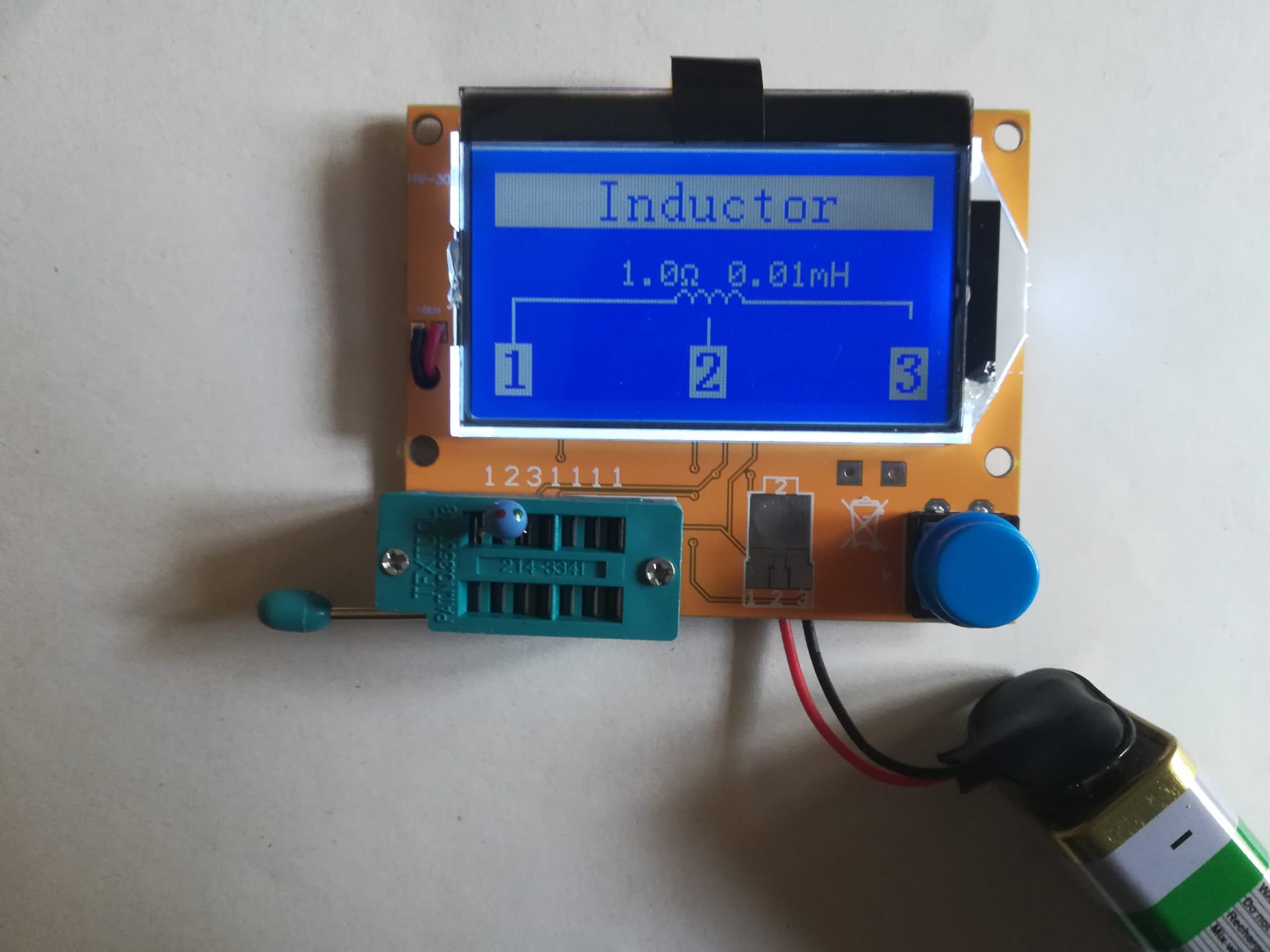

Max2433BO ha scritto:... dalla foto a me sembra più un marrone/verde, cioè 15 (che è un valore standard, rispetto a 25), poi bisognerebbe vedere se è presente un terzo punto laterale come moltiplicatore
Così ci togliamo ogni dubbio :D

... beh, non sapendo qual è la risoluzione dello strumento potrei dire che, potrebbe, effettivamente essere un induttore da 15 \; \mu H = 0,015 \; mH \; quindi i punti colorati dovrebbero essere marrone - verde - nero (quest'ultimo stampato di lato)...

Max2433BO ha scritto:... beh, non sapendo qual è la risoluzione dello strumento
128x64....scusami Max cortesemente potresti spiegarmi cosa centra la risoluzione?
Max2433BO ha scritto:potrei dire che, potrebbe, effettivamente essere un induttore da 15 \; \mu H = 0,015 \; mH \; quindi i punti colorati dovrebbero essere marrone - verde - nero (quest'ultimo stampato di lato)...

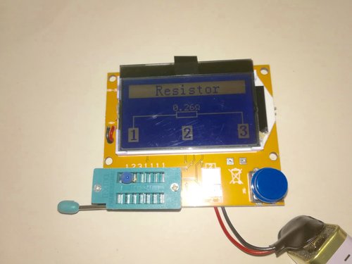

Si potrebbe essere quell valore....né ho recuperato un altro simile ma è una resistenza :shock:
Credo che intendesse chiederti la risoluzione dello strumento, non quella del display, che non c’entra.

mario663 ha scritto:(...) ne ho recuperato un altro simile ma è una resistenza :shock: (...)
... con tutto il rispetto per la tecnologia cinese, ho qualche dubbio sull'affidabilità dello strumento di misura... :roll:

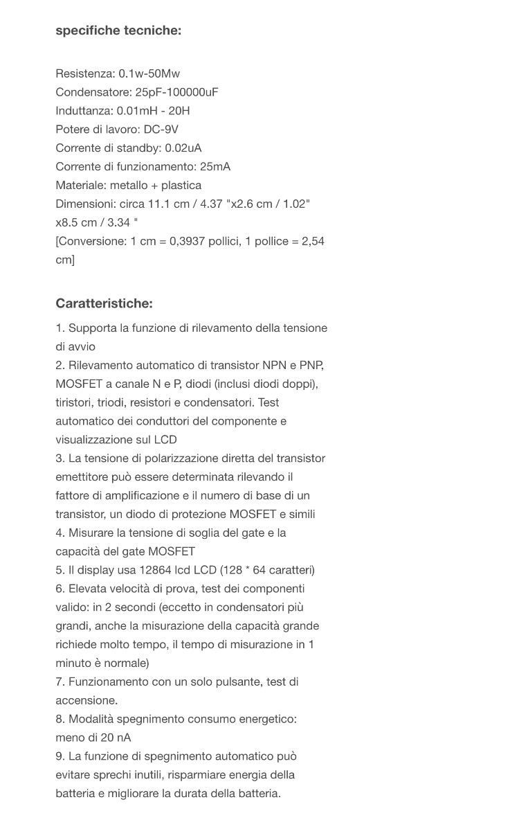

Toccherebbe vedere le specifiche tecniche dello "strumento", che mi sembra per le induttanze era da 0,01mH a 20H O_/

resistenza e induttanza sono sempre vendute insieme (anche capacitá, ma si vede meno in questo caso)

Messaggioda Foto Utentemario663 » 6 mag 2020, 17:51
picciw ha scritto:Toccherebbe vedere le specifiche tecniche dello "strumento", che mi sembra per le induttanze era da 0,01mH a 20H O_/
Esattamente :ok: .....ecco le specifiche tecniche!
