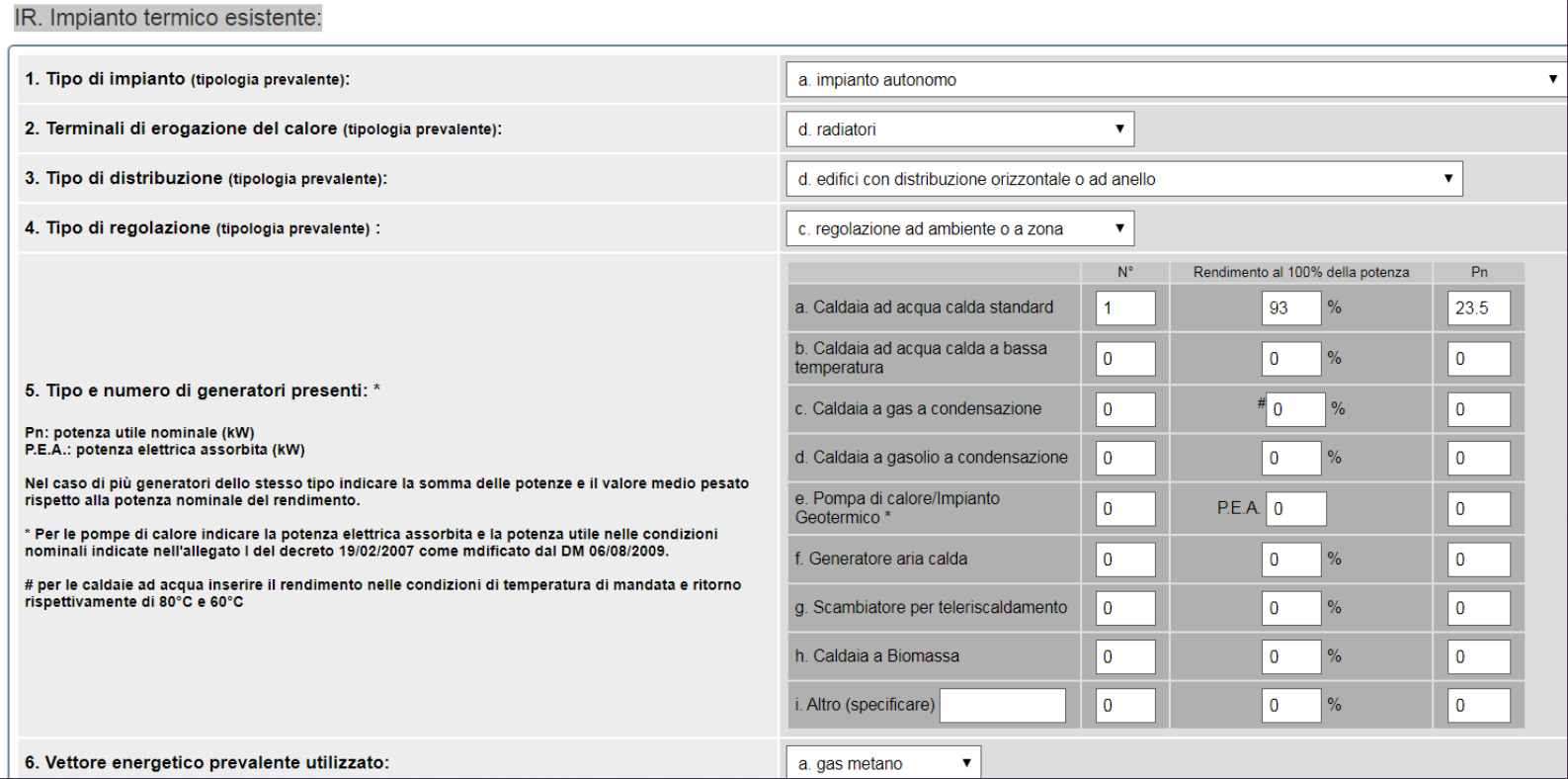

Salve a tutti ragazzi.
Ho letto un po' di post e trovato diverse risposte ad alcune domande sulla compilazione relativamente al cambio caldaia con una a condensazione e farò detrazione per 50%
Ora vorrei delle conferme su quanto ho compilato su Enea, essendo in condominio, impianto autonomo con termosifoni, e nuova caldaia a condensazione per riscaldamento e sanitari.
1-
Questa la scheda tecnica della vecchia caldaia:
https://www.la-certificazione-energetic ... sy-c24.pdf
In impianto termico esistente , ci va dunque i dati della vecchia caldaia, ho messo i seguenti valori nei campi: 1.a - 2.d - 3.d - 4.c
opzione a. Caldaia ad acqua calda standard , poi vettore energetico gas metano e flag presenza impianto di condizionatore estivo
2- sezione CC. Caldaie a condensazione ad acqua
Questa la scheda tecnica della nuova caldaia e la scheda di conformita:
http://www.saviocaldaie.it/images/Prodo ... ens_HE.pdf
http://www.saviocaldaie.it/images/Prodo ... o_2019.pdf

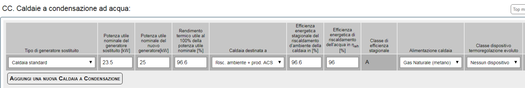

ho aggiunto una caldaia e ho messo:
Tipo di generatore sostituito: Caldaia standard (era una vecchia caldaia a camera aperta)
Potenza utile nominale del generatore sostituito [kW]: 23,5
Potenza utile nominale del nuovo generatore[kW]: 25
Rendimento termico utile al 100% della potenza utile nominale [%]: 96,6%
Efficienza energetica stagionale del riscaldamento d’ambiente della caldaia in [%]: 96
Efficienza energetica di riscaldamento dell'acqua in ƞwh [%] 96
Classe di efficienza stagionale: A (calcola in automatico)
Classe dispositivo termoregolazione evoluto: Nessuno (Non ho termovalvole sui termosifoni)
Spese sostenute a partire dal 01/01/2020 ***: Importo Totale delle fatture con bonifico per detrazioni riqalif. energetica
3 - Nella sezione Immobile, Numero unità immobiliari che compongono l'edificio ho messo il numero degli immobili del condominio , ossia circa 40.
Poi ovviamente i dati catastali del mio immobile.
Spero sia tutto giusto

Per poter confermare o meno la correttezza dei dati che hai riportato dovresti dire quale è il modello della tua nuova caldaia. I dati che hai linkato si riferiscono a diversi modelli.
P.S. Dici di non avere installato le valvole termostatiche (che non sono sistemi di regolazione evoluti) . Sai che la loro installazione (salvo impedimenti tecnici) è un requisito per poter accedere alle detrazioni?
P.P.S. Le immagini vanno allegate direttamente al messaggio, non vanno appoggiate su server esterni.
Come ho linkato la caldaia nuova è savio inoxdens HE 25S
La vecchia è una Fer C24 easy
scusami senza valvole termostatiche non detraggo comunque il 50% anziché il 65% ?
perdona ignoranza come valvole termostatiche sono quelle che si mettono sui singoli termosifoni ? Potrei sempre aggiungerle ! Il tecnico me le ha proposte e devo comunque mandarmi la relazione di installazione
