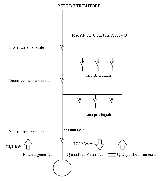

Il parallelo di un gruppo di generazione con la rete BT è ammesso solo se il gruppo è un generatore asincrono non autoeccitato (DK 5940).
In questo caso rientra l'impianto di
pipotino.
Un gruppo elettrogeno con generatore asincrono non autoeccitato ha bisogno di energia reattiva (induttiva) per creare il campo magnetico rotante; nel parallelo assorbe tale energia reattiva induttiva dalla rete, (cioè immette energia capacitiva nella rete), che è sempre la stessa, poiché non può esserci l'autoeccitazione, vietata dalla DK 59640, per cui la potenza induttiva di cui ha bisogno la macchina, cioè della potenza capacitiva che essa deve immettere nella rete, non cambia.
Per ragionare sulle misure occorre comunque uno schema dell'impianto, come già richiesto da
JAndrea, richiesta ignorata.
Io posto un possibile schema in cui mancano le sezioni di misura, ed altro. Se
pipotino prova a completarlo qualcuno, forse, riesce a dirgli che cosa sta misurando.

Per la vostra felicità allego schema

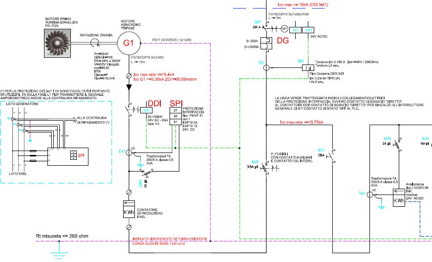

Ad aprile ho IMMESSO CAPACITIVA per 50800 kvarh, PRELEVATO CAPACITIVA per 11,2 kvarh, IMMESSO INDUTTIVA per 0,375 kvarh, PRELEVATO INDUTTIVA PER 11 kvarh
E sono dati per i quali mi pagano, e pago le accise e tasse.
Intanto un tecnico ENEL ha detto che è colpa della loro basetta del contatore o della rete. Di mandare una PEC.
Potrebbe esserci qualche problema nei collegamenti del gruppo di misura...
Sicuramente ad inserzione semi diretta vista la potenza.
Fermo restando che, al di la dei numeri é solo il numero misurato ad essere sbagliato, quanto si é detto....

pipotino ha scritto:Intanto un tecnico ENEL ha detto che è colpa della loro basetta del contatore o della rete.
Quale sarebbe la colpa? L'energia capacitiva immessa ( che è induttiva assorbita o prelevata) mi sembra coerente con le misure di potenza che avevi precedentemente postato
Cosa c’entra la potenza attiva? Qua si sta parlando di reattiva non attiva!
La colpa è che probabilmente hanno installato erroneamente la tavoletta di misura e stanno misurando la induttiva come capacitiva e viceversa.
Credo che stiano dicendoti in tutte le salse, che forse hai un problema sul rifasatore.
