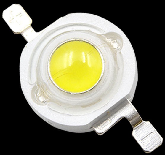

Sto seguendo da qualche giorno questa discussione e non mi è chiaro il motivo per cui sia stata soltanto “sfiorata” l’ipotesi di collegare una batteria al litio tipo, ad es.: 18650.
Se l’alternatore (per comodità dinamo) eroga 6V e 3W, aggiungendo un ponte di diodi ci si avvicinerebbe di molto alla tensione di carica di una batteria al litio. Collegando un paio di led in parallelo (tipo quello risultante dall'immagine in allegato) da 3,4V. 1W. con qualche piccolo intervento in limitazione, se necessario, non capisco per quale motivo non dovrebbe funzionare.
Se il consumo fosse eccessivo, si potrebbe inserire nel fanale anteriore questo led e nel fanalino posteriore un led ad alta luminosità da 5mm. con la sua resistenza di limitazione. Cosa mi sfugge?

niente, io avevo ipotizzato NiMH solo perché si trovano ovunque e sono meno pericolose, se uno dispone di batterie al litio ed è capace di gestirle in sicurezza vanno benissimo

Il LED CREE che ho pubblicato, è identico a quello contenuto in una torcetta cinese che utilizzo da anni e non si è mai bruciato, nonostante sia collegato direttamente alla batteria 18650, senza alcuna limitazione. Se si desidera andare proprio sul sicuro, basta mettere in serie al led CREE una resistenza di qualche Ohm 1W. Inoltre, mettendo la batteria in parallelo al ponte, ma dopo il limitatore, non dovrebbe occorrere neppure il condensatore elettrolitico, essendo deputata la batteria a svolgere la funzione di livellamento.
