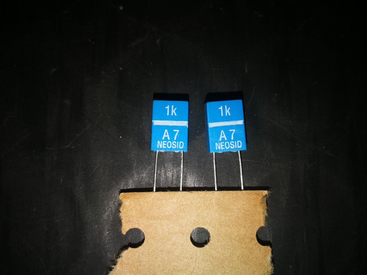

[33] Re: Circuito perimetrale 34 kHz robot autocostruito
Messaggioda Foto UtenteMarcoD » 10 mag 2020, 18:18
So molte cose, ma non tutto, quindi non sono sicuro e potrei sbagliarmi,
sospetto che l'induttanza (induttore) Neosid da 1000 uH (1 mH) che hai mostrato è probabilmente di tipo schermato: ha l'avvolgimento avvolto su una ciambella (toro) proprio per essere insensibile.
dovresti adoperare un induttore NON schermato, che così capta i campi magnetici dall'esterno.

[34] Re: Circuito perimetrale 34 kHz robot autocostruito
Messaggioda Foto UtenteBurida62 » 10 mag 2020, 18:57
Ok però il progetto contemplava queste induttanze. E sono già situate a bordo del robot. Sostituirle non saprei da dove partire!!!

[35] Re: Circuito perimetrale 34 kHz robot autocostruito
Messaggioda Foto UtenteBurida62 » 10 mag 2020, 19:15
Ti mando in allegato esattamente le induttanze acquistate come da progetto.
