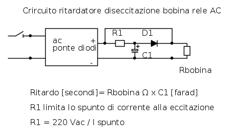

[22] Re: Ritardare sgancio di una bobina di relè con un condensat
Messaggioda Foto UtenteMarcoD » 11 mag 2020, 19:45
Per aiutare a focalizzare la discussione ho disegnato uno schema di principio.
Se comunichi la resistenza della bobina, e la tensione di diseccitazione (in contiuna) del relè
posso calcolare il valore esatto della capacità.
Può darsi che la capacità venga troppo grossa e che non sia conveniente realizzare il circuito, e che sia meglio regolare il pressostato.
Foto UtenteMarcoD

[23] Re: Ritardare sgancio di una bobina di relè con un condensat
Messaggioda Foto UtenteMarcoD » 12 mag 2020, 7:11
Riguardo al mio precedente messaggio.
Il circuito può funzionare, ma non è detto che funzioni bene. La bobina del relè in alternata, alimentata in tensione continua a valore medio o massimo o pulsante può scaldare di più e danneggiarsi. Forse è necessario cambiare tipo di relè

[28] Re: Ritardare sgancio di una bobina di relè con un condensat
Messaggioda Foto UtenteMarcoD » 12 mag 2020, 19:39
Lo prendo come un gioco....forse il tutto è didatticamente interessante, ma forse inaffidabile,
non professionale ed antieconomico
relè pensavo ad un semplice relè interruttore finder con bobina da 4,5W
4,5 W / 220 V = 20 mA corrente nella bobina con relè attratto? Forse cambia durante il movimento?
220 V / 20 mA = 11 k ohm
Supponiamo che il relè si apre quando la tensione cala alla metà ossia 220 /2 = 110 V
Tritardo= 1 secondo
C = 2 x T / Rbobina = 2 / 11 k = circa 200 uF tensione almeno 350 Vlavoro.
Il condensatore si carica quasi a 220 V x 1,41 = circa 300 V che è la tensione applicata alla bobina,
la quale è dichiarata funzionare a 220 V !!!
Occorre mettere una resistenza in serie alla bobina.
(300 -220)/20 mA = 4 kohm; 80 V x 20 mA = 1,6 W resistore da almeno 3 W ?
Calcolo ressitenza limirazione spunto:
Corrente spunto limitata a 200 mA ?
R1 = 220 / 200 = 1000 ohm 220 Vac x 200 mA = 44W max solo nel transitorio
Mettere un resistore di 1W o più ?

[29] Re: Ritardare sgancio di una bobina di relè con un condensat
Messaggioda Foto Utentegarul1669 » 15 mag 2020, 19:00
il tutto è didatticamente interessante, ma forse inaffidabil. Sono pienamente d'accordo con te. A questo punto converrebbe prendere un relè con bobina 12Vcc e fare un circuitino in bassa, quindi credo che prenderò qualcosa di già pronto tipo questo.
Grazie mille per i calcoli e per l'aiuto che mi avete dato. Ho potuto imparare cose per me nuove, ed ho conosciuto persone in gamba O_uu_O
