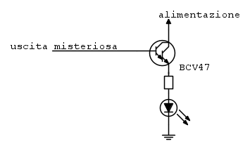

La soluzione piú semplice è usare un Darlington:

O magari un NMOS, se la limitazione della frequenza di commutazione dovuta alla capacità di gate non disturba.
Mi viene il dubbio che un'uscita che evidentemente ha un'impedenza d'uscita piuttosto alta possa venir influenzata dal leakage tra collettore e base.
Ma senza informazioni complete su questa uscita non si può dire nulla di veramente concreto.

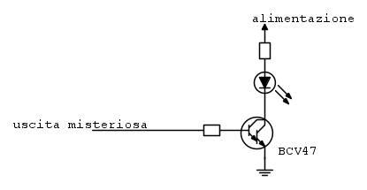

boiler ha scritto:La soluzione piú semplice è usare un Darlington:
Boiler
Meglio così
E' più semplice e ha un'impedenza di ingresso maggiore.
Oppure si possono utilizzare 4 porte CMOS di qualsiasi tipo, CD40...
