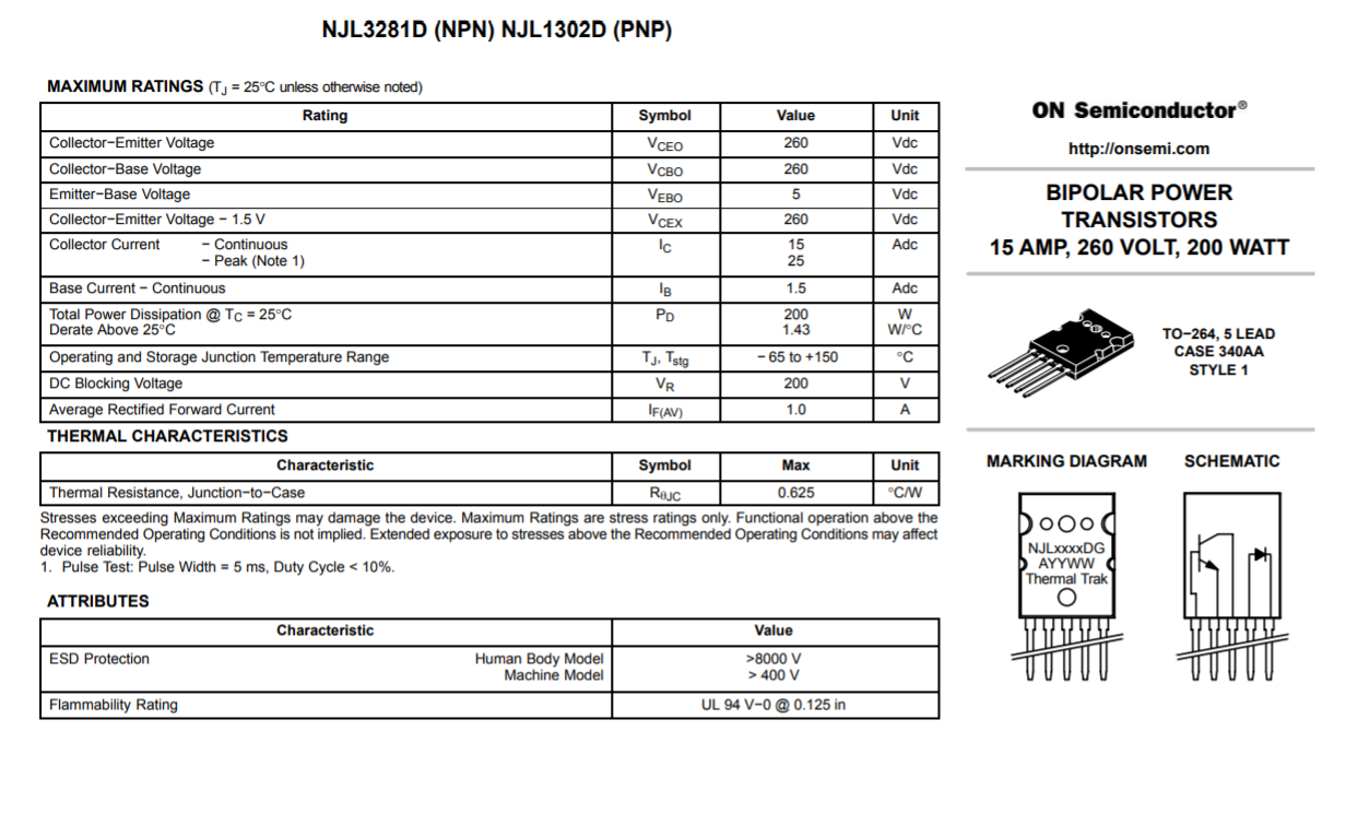

E' già un paio di volte che ho bisogno di una tensione 24 V DC e almeno 5A , per ora ho ovviato usando due batterie da 12 V, ma non è elegante, da qui l'idea di autocostruirmi un alimentatore.
-Tensione di uscita a 0 ( o 1,25 V ) fino a 40V circa.
- Duale
-Corrente almeno 5A - 7A fino a 24 V da 24 a 40 V 3A
- No switching
-Tensione regolabile.
-Protezione in corrente.
Chiedo lo schema e l'aiuto per realizzarlo.
-Come realizzare il trasformatore? Cioè che potenza e che tensioni ? Considerando che me lo costruisco, è conveniente fare delle prese e cambiare tensione in base alla richiesta?
- Io ho diversi L723.
- io ho diversi NJL3281 - NJL1302
Alex
