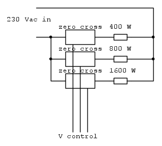

Con 3 resistenze realizzi un DAC :mrgreen: con 8 livelli di Potenza.
La "finezza temporale " della risposta e' 10 ms (un semiciclo a 50 Hz)
Zero disturbi e complessita' minima

in effetti... perderei la regolazione fine ma la semplicità del progetto è indiscutibile. Vabbè, visto che considero la sperimentazione (non solo in elettronica) come il sale della vita, mi farò ancora un po' di esperienza con gli igbt che mi affascinano parecchio. Questa idea comunque la verifico con l'idraulico se mi può inserire 3 resistenze in un boiler e la tengo sicuramente in considerazione.
