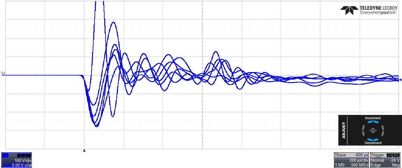

Queste sono diverse misure sovrapposte. Il sensore qui è caricato solo con l'impedenza d'ingresso dell'oscilloscopio (1M + 17 pF):
Si vede che reagisce al colpetto con un picco di quasi 300 V :shock:

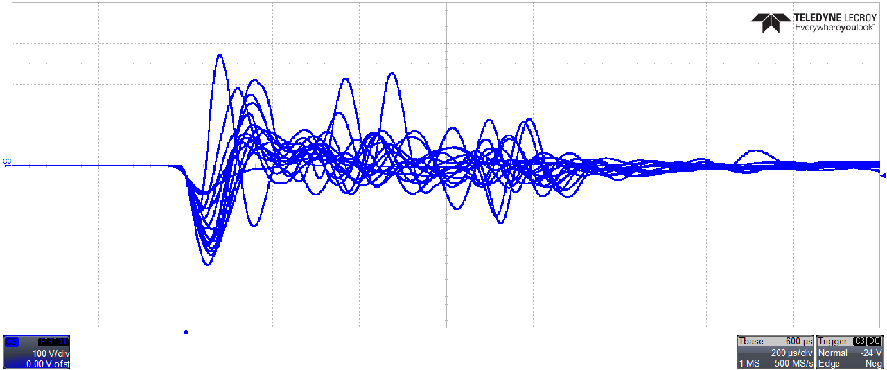

Ho rifatto la misura con 10k in parallelo all'ingresso dell'oscilloscopio:
Abbiamo comunque ancora sui 200 V.
Io mi aspettavo un picco di tensione elevata a vuoto, ma mi sarei anche aspettato un'impedenza interna enorme e quindi un segnale estremamente ridotto con un carico.

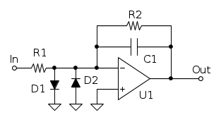

Nel secondo caso, ci sarà da dimensionare il circuito di modo che abbia una banda passante coerente con quello di cui hai bisogno. Forse è banale, ma io partirei da un circuito del genere:
C1 dovrebbe essere calcolato di modo che un colpo molto "robusto" sia al limite della saturazione dell'operazionale. R2 invece serve per fornire la corrente di polarizzazione, va calcolata perché la banda passante scenda abbastanza in basso da considerare il circuito un integratore nella banda che interessa. Se R2 è troppo elevata, si potrebbero però avere dei problemi di offset, ma non dovrebbe essere troppo difficile trovare un valore corretto perché a te ci vuole un valore "robusto" per C1 e tanto la continua non ti serve a molto e la puoi tagliare all'uscita dell'operazionale. I due diodi sono lì per protezione, tanto se l'operazionale funziona correttamente la tensione non è mai molto elevata sugli ingressi. R1 va calcolata perché in funzionamento normale la caduta di tensione sia trascurabile, ma ci va perché la protezione con i diodi serva a qualche cosa.

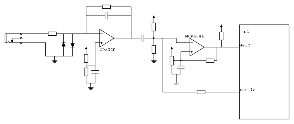

Grazie per la spiegazione, ho modificato il mio circuito iniziale:
Credo che svilupperò il PCB per questo circuito.
Posso poi sempre ometterne parti a dipendenza di quello che ne viene fuori.
Spero che il condensatore per l'accoppiamento in AC non mi renda instabile l'OPA320, ma dato che tutti i ritorni allo zero sono ad alta impedenza non dovrebbe.
Se decidessi di usare l'ingresso ADC del micro, sostituirei quel condensatore con un ponticello.

Riguardo al tuo circuito, partirei anch'io verso una soluzione del genere. Tuttavia, non c'è un problema con l'alimentazione? Se usi un'alimentazione singola, l'OPA320 secondo me nella migliore delle ipotesi va in saturazione a causa dei diodi, che non vanno messi verso 0V ma verso Vcc/2. In quel caso, come protezione serviranno a poco, tanto vale non metterli (e mettere dei diodi rispetto a Vcc e 0V).
Oltretutto, se metti un riferimento a Vcc/2 sull'ingresso non invertente, non mi sembra che tu abbia bisogno di disaccoppiare l'uscita e di nuovo utilizzare un partitore, a meno di problemi di offset, ovviamente. La regolazione della soglia, falla partire da Vcc/2 e non da 0V, altrimenti ti ritrovi a sprecare la metà del potenziometro.

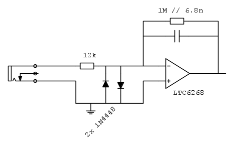

Quello schema è pensato per coprire tutte le evenienze a PCB già fabbricato. L'idea era di mettere l'ingresso non invertente dell'OPA320 a zero con una resistenza da 0 ohm.
Nel frattempo c'è un'update :cool:
Mi sono ricordato di avere un PCB adattabile con un po' di saldature acrobatiche a questa applicazione.
Ho quindi assemblato questo circuito:
I risultati mi soddisfano :ok:

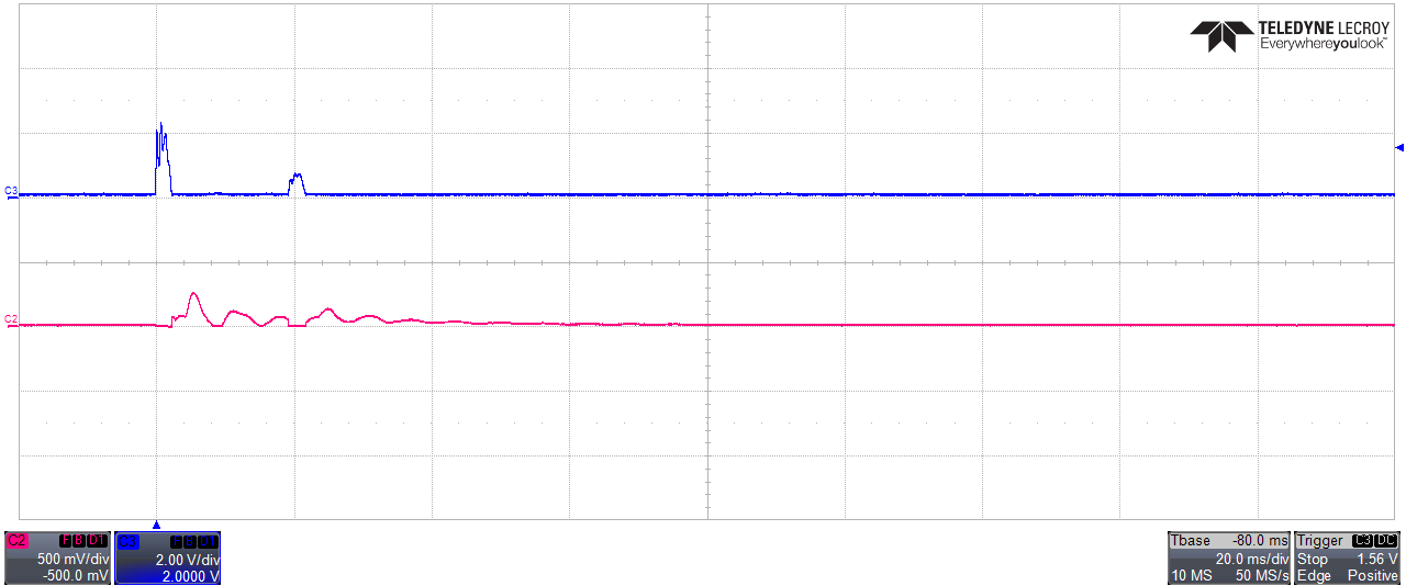

In rosso c'è il segnale a valle della resistenza d'ingresso.
In blu l'uscita.
Questo è un colpetto leggero leggero:
Queste sono botte da orbi:
Penso quindi che userò questo circuito, accoppiato in DC all'ingresso del comparatore.
Poi, quando il trigger piezoeletrico sarà installato definitivamente posso fare un po' di correzioni per tenerlo appena sotto la saturazione, senza però che ci entri.
