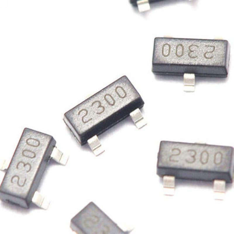

Ciao a tutti,
spero di essere nella sezione giusta, ho una piccola scheda madre di un drone dove ci sono 4 mosfet che gestiscono i motori delle eliche con la dicitura 2300 stampata sopra come da immagine allegata, uno di essi si è bruciato e vorrei sostituirlo, non sono un esperto e sono consapevole del fatto che non è semplice misurare e identificare un mosfet ma ci ho provato con un tester su quelli integri e ho ottenuto i seguenti valori:
da Gate a Drain:
DC: 8.17V
16.20mA con motore elica attiva e al massimo
20.37K Ohm con scheda madre disconnessa dall'alimentazione
da Source a Drain:
DC: 8.17V
100.0mA con motore elica attiva e al massimo
10.36K Ohm con scheda madre disconnessa dall'alimentazione
mi hanno suggerito di sostituirlo con un mosfet con la dicitura SI2300DS.
qualche consiglio?

Trovi il pdf completo Qui.
Comunque l'equivalente e' SI2300DS.
L'unico problema e' la minima quantità vendibile,perche' si tratta di componenti SMD.
