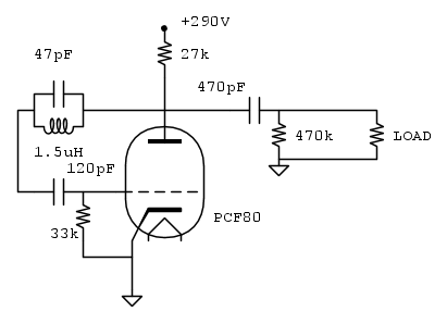

Messaggioda Foto UtenteDamn87 » 23 mag 2020, 19:32
Dunque, incrociando un po' di sigle di valvole in mio possesso con i relativi datasheet ho trovato che su quello della PCF80 è già riportato un circuito ottimizzato per 250MHz: https://frank.pocnet.net/sheets/126/l/LZ319.pdf
Lasciando perdere la sezione pentodo, la mia idea è quella di replicare il circuito oscillatore sul triodo ma riducendo la frequenza di lavoro di almeno 20 volte. Direi che quello schema potrebbe essere un buon punto di partenza, che ne pensate?

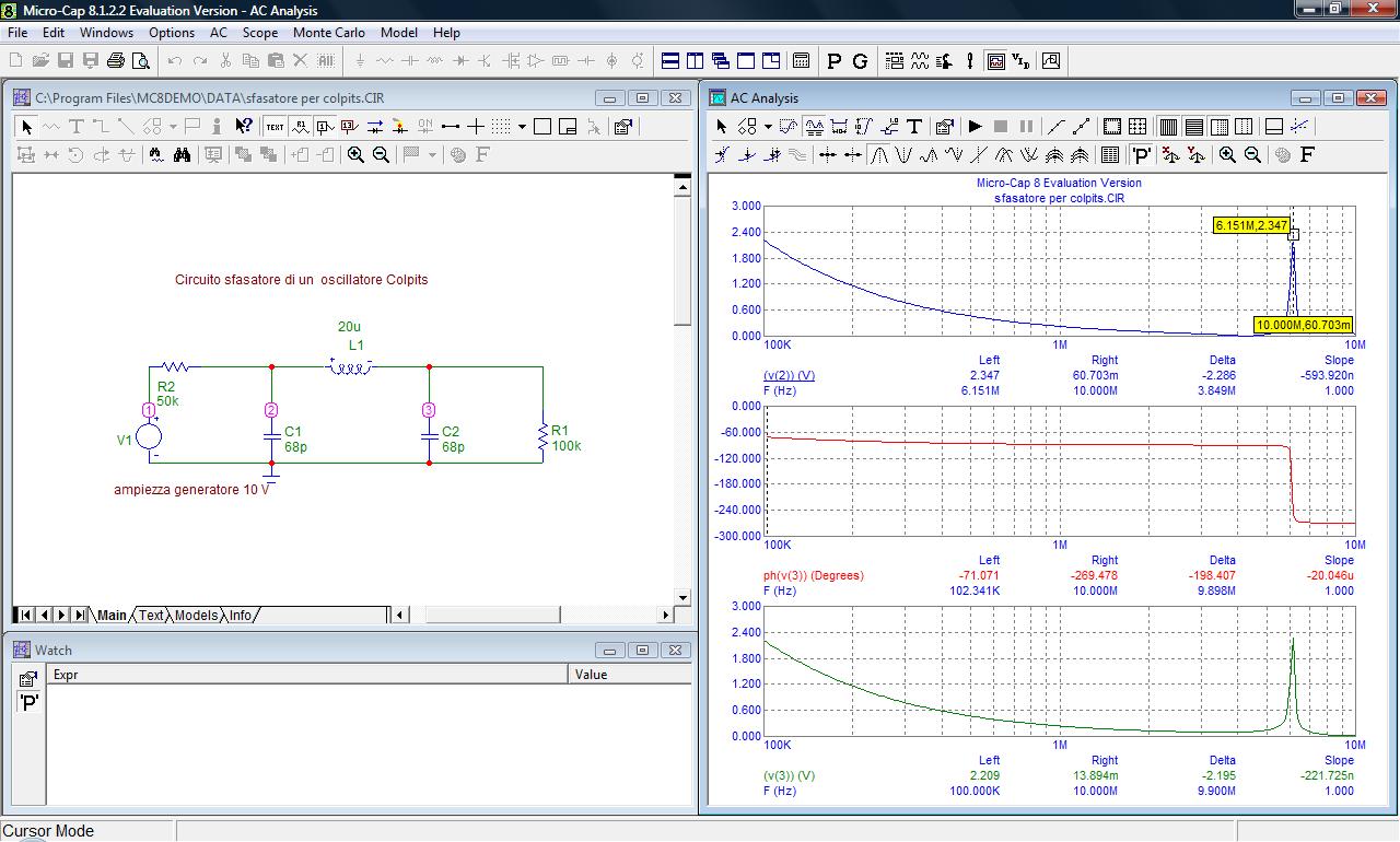

Messaggioda Foto UtenteMarcoD » 23 mag 2020, 20:02
Il tuo schema consigliato è accettabile.
Le mie ultime elucubrazioni portano a consigliare:
per oscillazione a 6 MHz L = 20 uH, C1 e C2 = 68 pF
per oscillazione a 600 kHz L = 200 uH, C1 e C2 = 680 pF
abbasserei resistenza di griglia da 1Mohm a 100 kohm, e terrei il condensatore da 68 47 pF in serie. così il triodo lavorerà in classe C e si autoregola variando tensione negativa media di griglia
Il triodo ECC83 è rappresentato con un generatore di 10 V con una resistenza serie di 50 kohm.

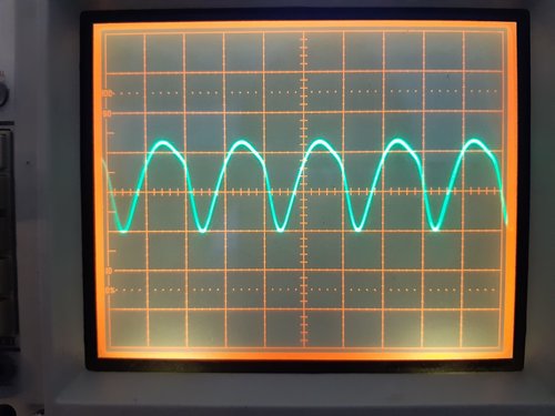

Messaggioda Foto UtenteDamn87 » 25 mag 2020, 19:37
Hurrà!! La PCF80 non ha deluso. In questo momento ho un oscillazione stabile come una roccia già con il carico collegato (la griglia della sezione pentodo della stessa PCF80):
Con questa configurazione ho ottenuto una frequenza perfino troppo alta rispetto alle mie necessità. Però ho notato che aumentando la capacità della tank LC l'oscillazione si estingue, quindi dovrò realizzare un altro induttore da 4 o 5 uH.
Tuttavia vi vorrei chiedere delucidazioni sulla forma d'onda, che come vedete non è perfettamente sinusoidale. Da cosa può dipendere quella deformazione?

Messaggioda Foto UtenteMarcoD » 26 mag 2020, 8:17
A che frequenza oscilla ? quale è l'ampiezza picco-picco ?
Le cause delle distorsioni possono essere molteplici:
Rapporto fra capacità e induttanza sbilanciato.
Troppo guadagno
I valori di ogni circuito dovrebbero venire calcolati in funzione dei requisiti, non messi quasi a caso.
Le mie previsioni:
Se scolleghi il condensatore da 47 pF la frequenza dovrebbe scendere un poco.
Se colleghi il 47 pF fra anodo e massa la frequenza dovrebbe diventare meno distorta.
Saranno corrette ?
