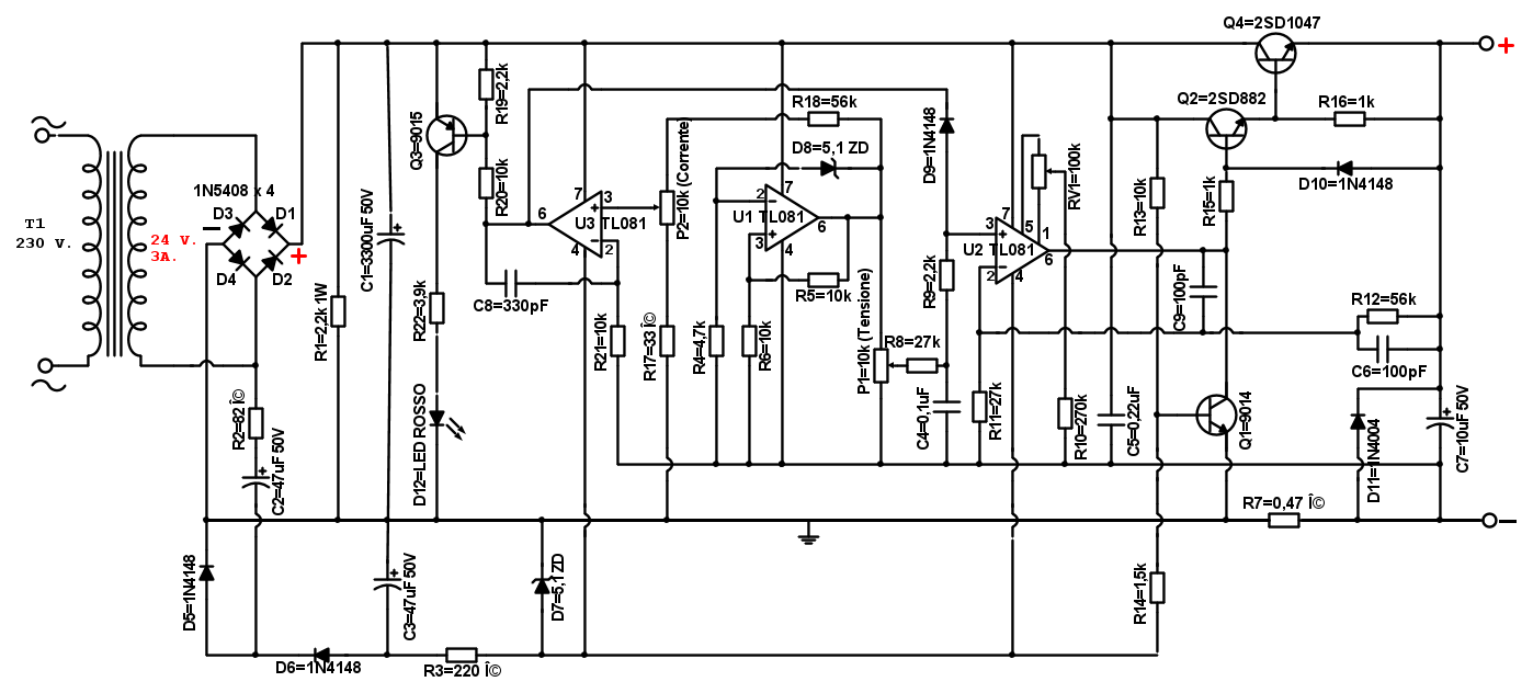

Qualche giorno fa l’amico Foto Utentewoodcat domandò se era possibile aprire una discussione collaborativa per migliorare l’affidabilità e forse anche le prestazioni, dell’alimentatore stabilizzato da 0 a 30 V, 3 Ampere, di seguito documentato.
Apro io la discussione perché mi ero impegnato ad aiutare woodcat, appena possibile, ma non essendo ancora riuscito a reperire la documentazione relativa alla modifica di progetto ho pensato di verificare se sul Forum ci fosse qualche amico che avesse già fatto analoga esperienza.
A memoria, ricordo di aver realizzato questo alimentatore, non per me ma per un amico, al quale avevo costruito il primo alimentatore di N.E. con L123, molti anni fa.
In pratica ho dovuto sostituire soltanto la PCB di NE con la PCB cablata di questo circuito, con qualche sostituzione di componenti, in quanto il resto del materiale facente parte del precedente alimentatore era risultato riutilizzabile.
Lo stadio finale era composto da 4 Darlington 2N6284 assemblati su 2 dissipatori laterali ed erogava senza problemi 10 Ampere a 12 V. Ovviamente scendendo di tensione la temperatura dissipata aumentava, ma se non venivano richiesti 10 Ampere a 5V. per lungo tempo non si verificavano problemi insormontabili, tutt’al più si sarebbe trattato di ventilare i dissipatori. In ogni caso, il problema della dissipazione alle basse tensioni riguarda qualsiasi alimentatore lineare. Salendo di tensione, invece, nessun problema. Regolava finemente tensione e corrente ed uscì indenne anche dalla prova del cortocircuito.
Ricordo, altresì, di aver portato all'esterno della PCB il ponte, il condensatore di filtro (aumentandone la capacità), la resistenza di sensing e i finali, in quanto con 10 Ampere di corrente non era pensabile lasciare alloggiati sulla PCB i componenti di potenza.
Come ho già detto dovrei ancora avere tutti gli appunti delle modifiche eseguite ma al momento non li ho ancora rintracciati, anche se sono certo di averli conservati. Appena riuscirò a reperire il necessario integrerò la pubblicazione, nel frattempo, saranno graditi interventi collaborativi da approfondire.
Colgo l'occasione per chiedere woodcat di specificare quali prestazioni intende ottenere dal dispositivo in esame.

Messaggioda Foto Utentewoodcat » 24 mag 2020, 0:23
Tanto per cominciare, Foto Utentegianniniivo, grazie per aver aperto le danze!
Adesso mi dovrei mettere a cercare le discussioni che avevo letto a suo tempo in cui si criticava questo circuito; ricordo che la prima critica fosse la tensione di alimentazione degli operazionali e la seconda l'erogazione di spike, probabilmente all'accensione.
Sarebbe bello se altri si unissero a noi; io sono disponiblie a spedire un kit (privo di trasformatore) al primo che lo chiede, a condizione che partecipi al cràud disàin.

Messaggioda Foto Utentegianniniivo » 24 mag 2020, 0:31
Ciao Foto Utentewoodcat, di niente, a me risulta che effettivamente gli OP e i transistor Q1, Q2 e Q3 fossero al limite come tensione (e ovviamente li ho sostituiti) per il resto non ho trovato niente di anomalo. Ma tu che prestazioni intendi ottenere dal dispositivo? Te lo chiedo perché io l'ho portato ad erogare qualcosa in più di 10 Ampere. Ovviamente ho dovuto sostituire ed aggiungere un po' di componenti. Ho chiesto al mio amico se utilizza ancora l'alimentatore e mi ha detto che è tuttora in servizio.

Messaggioda Foto Utentegianniniivo » 24 mag 2020, 1:10
Ciao Alex, sono contento che ci segui, chissà mai che ci possa capitare di beneficiare di qualcuna delle tue idee risolutive. Mi mancano un po' di info da parte woodcat ma mi sembra un po' troppo pessimista. Il problema dei componenti attivi al limite per la tensione è reale ma è risolvibile, poi altri problemi, che non siano modifiche dovute al potenziamento, non ho riscontrati. Boh, "lo scopriremo vivendo"...

Messaggioda Foto Utentemaxmix69 » 24 mag 2020, 13:37
Avevo scritto ieri sera, ma non c'è stato verso di pubblicare, il sito non era raggiungibile, forse per un problema della mia linea internet.
Rispondo perché sono curioso di vedere come va a finire. Il trasformatore eroga 24Vac, raddrizzati e filtrati fanno circa 34V. Supponiamo che io assorba 3A dall'uscita con tensione regolata a 5V. Il transistor finale dovrà dissipare in watt la differenza tra tensione di ingresso e tensione di uscita moltiplicata per la corrente che lo attraversa, quindi (34V-5V)*3A=87W. Tranquillamente ci si possono cuocere le uova sopra! Certamente che ben raffreddato e scegliendo il transistor adatto o un parallelo di transistor il tutto funziona, ma non mi pare l'approccio giusto. Per queste cose, prima dell'avvento degli alimentatori switching, si usava un trasformatore a più secondari e un circuito che automaticamente li commutava per evitare di far dissipare al transistor finale troppa potenza. Qualcuno faceva una sorta di preregolazione a triac, ma introduceva molti disturbi, a quel punto fai direttamente uno switching.
Se è gradito un aiuto (e a quanto ho capito si) mi studio lo schema e vi dico cosa secondo me non va bene.
