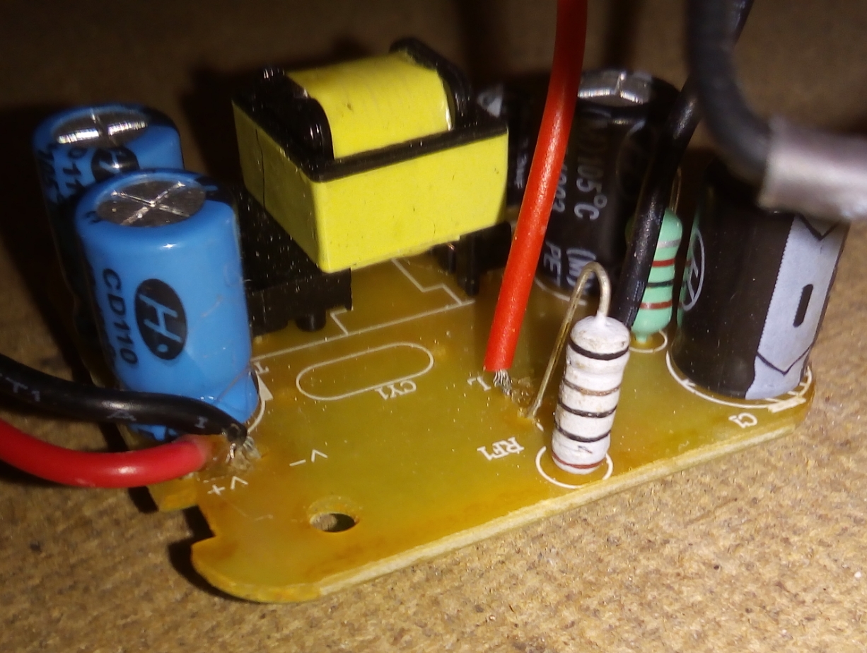

Salve a tutti,
Premettendo che non sono uno esperto avrei bisogno di qualche informazione tipo: materiale, ohm, watt, tolleranza riguardo la (presumo) resistenza rf1 a cinque bande. Dovrei sostituirla ma non riesco a capire le caratteristiche anche seguendo le tabelle dei colori. Non sono sicuro penso sia una resistenza detta di "precisione" con tolleranza 1 o 2. Spero l'immagine sia chiara.
Grazie in anticipo per l'aiuto.
Aiuto nel riconoscere una resistenza?...

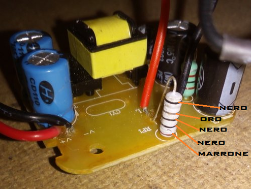

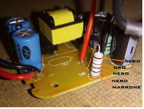

Se, come mi sembra di vedere dalla foto, i colori sono nero-marrone-nero-nero-marrone, è un resistore da 10 ohm 1%.
Se posso permettermi, perché vuoi mettere le mani su una scheda che mi pare ci sia buona possibilità che lavori con tensioni di rete, se hai difficoltà a conoscere le caratteristiche di un componente come quel resistore?

Non ci vedo chiaro !
Dovresti confermare i colori.
Ti metto un'immagine di come li vedo io, ma voglio una conferma di come li vedi dal vivo.
perché la resistenza RF1 dovrebbe essere " Resistenza Fusibile 1 " , da 2 W che dovrebbe essere in serie alla rete, confermi?

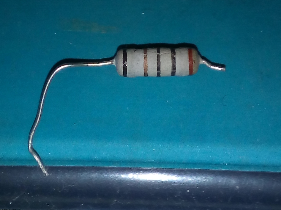

Salve, grazie per aver risposto.
Innanzitutto confermo che la resistenza rf1 si trova in serie alla fase. Non ci "lavoro" onestamente, diciamo più che altro a livello di hobby provo a sistemare prima di buttare. La resistenza in questione é saltata subito come primo indiziato visto l'odore non particolarmente gradevole e una crepa visibile. Posto un'altra immagine per riferimento.
Pardon nella fretta mi son dimenticato per come li vedo io dal vivo i colori mi sembrano: nero, (qualcosa simile ad oro oppure marrone chiaro), nero, nero, (qualcosa simile a marrone o rosso scuro). Scusate l'essere vago ma non riesco veramente a distinguere al 100% il colore. La lunghezza del resistore é di circa 7mm ed il suo diametro di circa 1,5 mm
i colori direi che sono : Marrone nero nero oro nero.
Quindi 10 ohm e 1/2 W .
Però se è bruciata, devi controllare i componenti che seguono, perché questa non brucia dai suo.
Controlla se c'è un ponte di diodi od un solo diodo e se c'è un cortocircuito sul finale switching, che può essere un mosfet od un integrato.

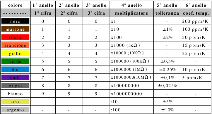

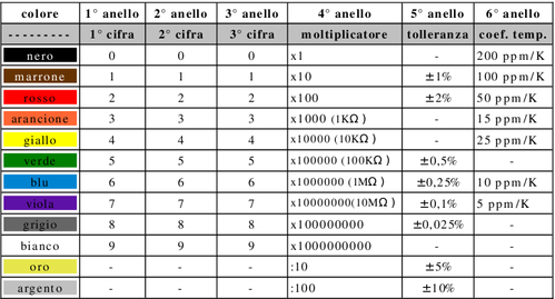

Grazie per l'aiuto ed i consigli. Controllerò il resto dei componenti. Per curiosità personale correggetemi se sbaglio, per una corretta lettura bisogna posizionare il resistore con l'anello dorato/argentato sulla destra ed eseguire la lettura dei colori da sinistra verso destra. In questo caso come da voi evidenziato marrone, nero, nero, oro, nero. Controllando varie tabelle dei colori in rete (allego anche quella che ho provato ad usare di riferimento) il nero sul 5th anello come tolleranza non "risulta". Come si interpreta in questo caso?
bella domanda, anch'io non ho trovato niente a riguardo, non vorrei che la tolleranza per resistenze di basso valore non fosse richiesta, perché se fosse anche al 5% su 10 Ohm sarebbe +- 0.05, probabilmente le resistenze di buona fattura avranno la loro banda precisa.
Come se la fascia nera stesse ad indicare un " non dichiarato "

Ho trovato questa annotazione:
Quindi sulla tua resistenza,
YiliduS, siamo proprio in questa situazione, visto che la quarta banda è color oro.
In questo caso, la quinta rappresenta il coefficiente di temperatura che, come si desume dalla tua tabella, è pari a 200 ppm/°K.
Max
5 band resistor with a 4th band of gold or silver
Five band resistors with a fourth band of gold or silver form an exception, and are used on specialized and older resistors. The first two bands represent the significant digits, the 3th the multiply factor, the 4th the tolerance and the 5th the temperature coefficient (ppm/K).
