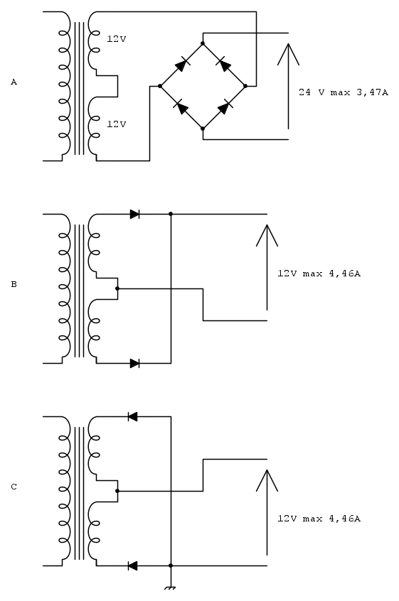

Scusa, perché
claudiocedrone ha scritto:....150 VA a 24 V sono 6,25 A che con raddrizzamento a ponte diventano 3,47 A effettivamente erogabili...
...Non mi risulta. Così mi crolla il mondo addosso..., a me risultano sempre 6,25A.
Ed anche se riuscissi ad estrapolare una presa intermedia a, ipotesi, 7V.
claudiocedrone ha scritto:Non ho idea se da metà secondario (12 V) si possa tirare altrettanto o cambi qualcosa; attendi interventi più autorevoli. O_/
Così se l'avvolgimento fosse sezionabile nei due 12V + 12V potrei tirar fuori teoricamente 6,25A da ognuno dei due, che moltiplicati per i 12V darebbero ognuno 75VA per un totale di 150, sempre teoricamente perché sarebbero i limiti massimi, utilizzabili forse per 3 minuti...
Forse mi sbaglio, gradirei che qualcuno più ferrato mi spiegasse.
P.S. Nello specifico, è facile (perché costruttivamente più semplice), che la presa intermedia a 0V (12-0-12) sia costituito dai due capi centrali dei semiavvolgimenti, e riuscendo a separarli, si potrebbero separare completamente i due avvolgimenti ottenendone appunto 2 da 12V, che, eventualmente, dopo OPPORTUNI CONTROLLI, potrebbero essere ricollegati in parallelo tra loro ottenendo in uscita 12V con 12,50A ( LIMITI MASSIMI!! ).

jervisbrown ha scritto: ...Scusa, perché
Il trasformatore in alternata continua a poter erogare i suoi 6,25 A ma dopo il raddrizzamento la corrente in continua erogabile su un carico non può raggiungere la medesima intensità poiché i diodi non lavorano gratis ma dissipano potenza; quando si dimensiona un alimentatore si tiene conto di tale fatto applicando un fattore di correzione di 1,8 per il raddrizzamento con configurazione a ponte di Graetz in cui conducono due diodi per semiperiodo; con secondario a presa centrale si usano due diodi quindi conduce un solo diodo ogni semiperiodo e il fattore di correzione si riduce a 1,4.

provo a fare riassumere:
nel caso A, di un raddrizzatore a ponte di Graetz ,la presa intermedia non viene utilizzata, vengono raddrizzate entrambe le semionde dell'intero secondario (che nel nostro caso è da 24 V), ottenendo una tensione raddrizzata, non ancora continua, di valore efficace di circa 24 V (trascuriamo per il momento la caduta dui diodi)
nel caso B, possiamo cercare di immaginare il raddrizzatore simile a quello del caso A, però utilizzando i due soli diodi che fanno uscire la corrente, prelevandola per un semiperiodo da mezzo avvolgimento e per l'altro semiperiodo dall'altro mezzo. Il riferimento a massa generalmente è connesso alla presa intermedia in modo da avere un potenziale positivo rispetto ad esso, ma nessuno vieta di connettere a massa il punto di giunzione dei due diodi e prelevare una tensione negativa dalla presa intermedia, il funzionamento è esattamente lo stesso.
invertendo il senso dei diodi otteniamo la situazione opposta: nel caso C possiamo connette a massa la presa intermedia e prelevare una tensione di -12V oppure connettere a massa l'uscita del raddrizzatore e prelevare +12V dalla presa intermedia, in questo caso la corrente entrerà nel raddrizzatore

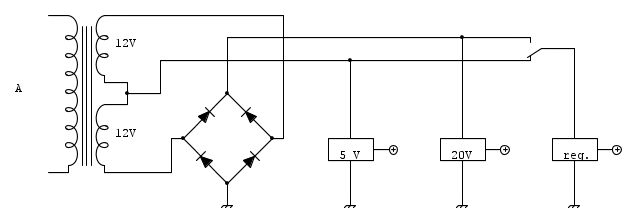

Per costruire il tuo alimentatore conviene connette a massa il negativo del ponte a diodi e tenerti la possibilità di prelevare la corrente dall'intero ponte a diodi (per ottenere tensioni stabilizzate superiori ai 9÷10Vcc) oppure prelevarla dalla presa intermedia (per tensioni minori, ma con più corrente) riconduncendoti alla situazione C con i due diodi superiori inutilizzati.
In questo modo avrai sempre un rendimento ottimale e il regolatore non dovrà dissipare una potenza eccessiva qualora venisse richiesta una bassa tensione e alta corrente.

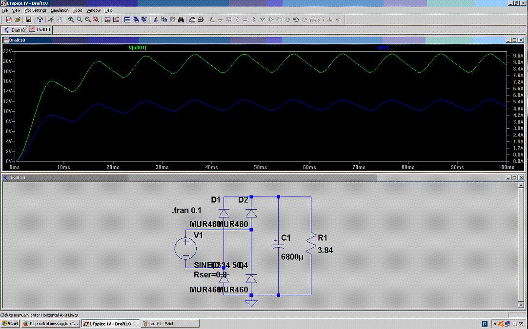

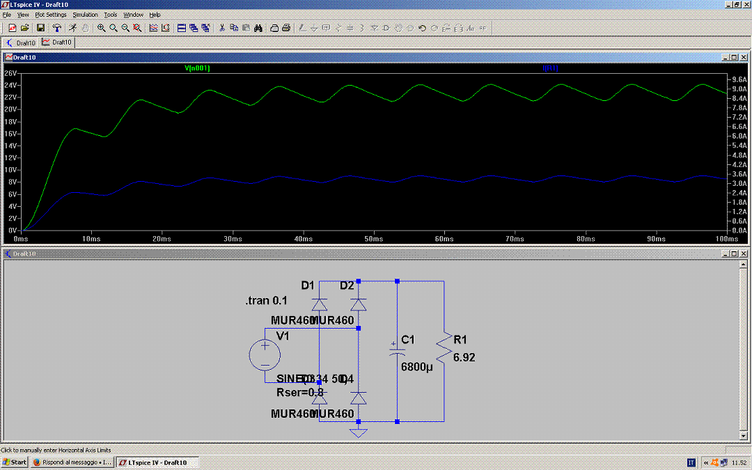

I parametri correttivi di 1,8 per il ponte di Graetz e di 1,4 per il raddrizzatore a due diodi, sono parametri sperimentali che considerano la capacità di livellamento
rimanendo sotto a I/1,8 , si ottiene una tensione media di 24 V ,
mentre usando tutta la corrente del trasformatore si ottiene una tensione di soli 21V che consentono di ottenere una tensione stabilizzata non superiore a 19V, inoltre per i brevi picchi di carica del condensatore , il trasformatore si trova a dover fornire una corrente molto maggiore di quella nominale
