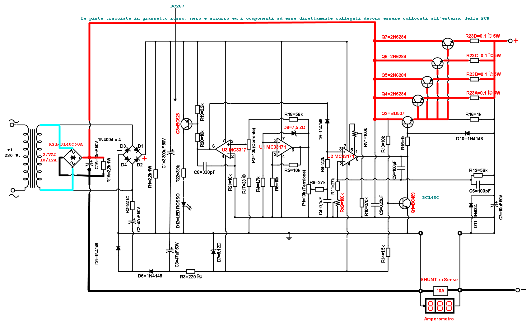

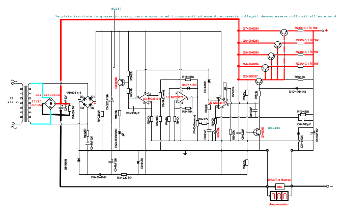

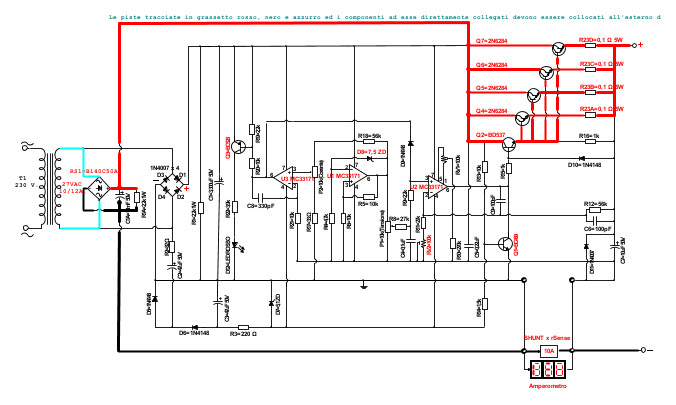

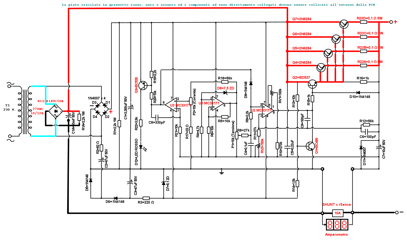

Messaggioda Foto Utentegianniniivo » 10 giu 2020, 1:05
Foto Utentewoodcat, pubblico una nuova versione dello schema perché mi sono accorto, tra le varie modifiche, i miei appunti parziali e le ricostruzioni realizzate a memoria, di dover introdurre alcune piccole correzioni. Ho dimenticato, infatti, di ripristinare un collegamento che era stato interrotto da Maxmix per l’utilizzazione del trasformatore con zero centrale e associato ad una commutazione automatica delle due tensioni in AC. Mi sembra di ricordare che tu, per il momento, non intenda utilizzare la commutazione automatica delle due tensioni AC.
Ho anche corretto la simbologia dei finali in quanto, nel dispositivo da me assemblato, lo stadio finale era composto da transistor Darlington, come si evince anche dalla sigla dei finali che invece è quella esatta.
Devo precisare che il transistor pilota, pur collocandolo sul dissipatore, deve essere ugualmente collegato alla PCB con tre cavetti di piccola sezione in modo che, mediante le piste della PCB, avvenga il collegamento del pilota verso la connessione BCE dello stadio finale sempre sulla PCB (tra pilota e finali scorre poca corrente).
Il collettore dello stadio finale va collegato direttamente al grosso condensatore di filtro o al ponte di diodi di potenza (io sono stato agevolato dal fatto che il condensatore disponeva dei collegamenti a vite per capo corda e non a saldare).
L’emettitore dei finali va collegato alle resistenze di compensazione che a loro volta vanno collegate alla boccola di uscita del positivo.
Ora segue la precisazione più importante in quanto temo che dallo schema elettrico non si evinca con certezza la differenza esistente tra i collegamenti teorici e quelli pratici con la PCB..

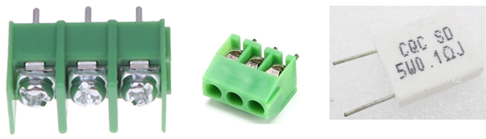

In pratica, per quanto riguarda i finali, BASI, COLLETTORI ED EMETTITORI (dopo le resistenze di compensazione), vanno comunque collegati, con tre cavetti di piccola sezione, anche nel punto riservato al transistor finale sulla PCB (omettendo, ovviamente, di collegare il transistor finale originale) in modo da ripristinare tutti i collegamenti anche verso la PCB. Sono collegamenti che non incidono sull'erogazione di correnti elevate ma sono indispensabili per rendere possibili le regolazioni circuitali. Per questi collegamenti verso la PCB, io ho utilizzato dei morsetti come quelli corrispondenti all'immagine in allegato, poi, volendo, i collegamenti possono anche essere saldati. Personalmente, ho preferito mettere i morsetti ovunque fosse possibile.
Componenti utilizzabili
Voglio altresì ribadire che lo schema FidoCad pubblicato, è riferito al circuito da me realizzato.
Se devi realizzare l’esemplare originale, con gli OpAmp TL081, devi applicare un’alimentazione AC di 24 V e il diodo Zener D8 da 7,5V, deve essere sostituito con il valore originale da 5,1V.
Per lo stadio finale ho utilizzato dei Darlington e non ho mai provato a collegare dei transistor di potenza NON Darlington. Bisognerà, quindi, verificare la risposta dell’insieme, ed eventualmente introdurre qualche variazione (ad esempio) sostituire il pilota con un Darlington (Case TO220) tipo BDX53A, B o C, ma non è scontato che sarà necessario…
Se hai bisogno di qualche chiarimento sono a disposizione.

[108] Re: Alimentatore da migliorare
Messaggioda Foto Utenteedgar » 10 giu 2020, 9:32
gianniniivo ha scritto:Se devi realizzare l’esemplare originale, con gli OpAmp TL081, devi applicare un’alimentazione AC di 24 V
Con 24 volt raddrizzati più i 5,1 negativi si oltrepassano gli absolute maximum ratings di alimentazione del TL081.
Foto Utenteedgar
10,0k 4 5 8
Messaggi: 5229
[109] Re: Alimentatore da migliorare
Messaggioda Foto Utentemaxmix69 » 10 giu 2020, 9:46
gianniniivo ha scritto:Ho dimenticato, infatti, di ripristinare un collegamento che era stato interrotto da Maxmix per l’utilizzazione del trasformatore con zero centrale e associato ad una commutazione automatica delle due tensioni in AC
Il motivo dell'interruzione di quel positivo era che non serve, se lo lasci lavorano in parallelo il ponte raddrizzatore grande e quello composto dai 4 diodi 1N4007. Hai fatto bene a ricordarmelo perché guardando meglio lo stesso accade sul ramo negativo. Seguendo lo schema si vede che il ponte raddrizzatore composto dai 4 diodi 1N4007 si trova in parallelo franco con il ponte raddrizzatore di potenza. E' inutile e pericoloso, pure se a te non si è mai ritto nulla potrebbe succedere che passi troppa corrente negli 1N4007 e uno di essi si metta in corto. E' sufficiente non montarli affatto.
edgar ha scritto:Con 24 volt raddrizzati più i 5,1 negativi si oltrepassano gli absolute maximum ratings di alimentazione del TL081.
Concordo, ma sembra che lo abbiano già fatto altri e non si sia rotto ancora nulla. Personalmente non lo farei, non mi piace utilizzare i componenti oltre le specifiche dichiarate.
Foto Utentemaxmix69
