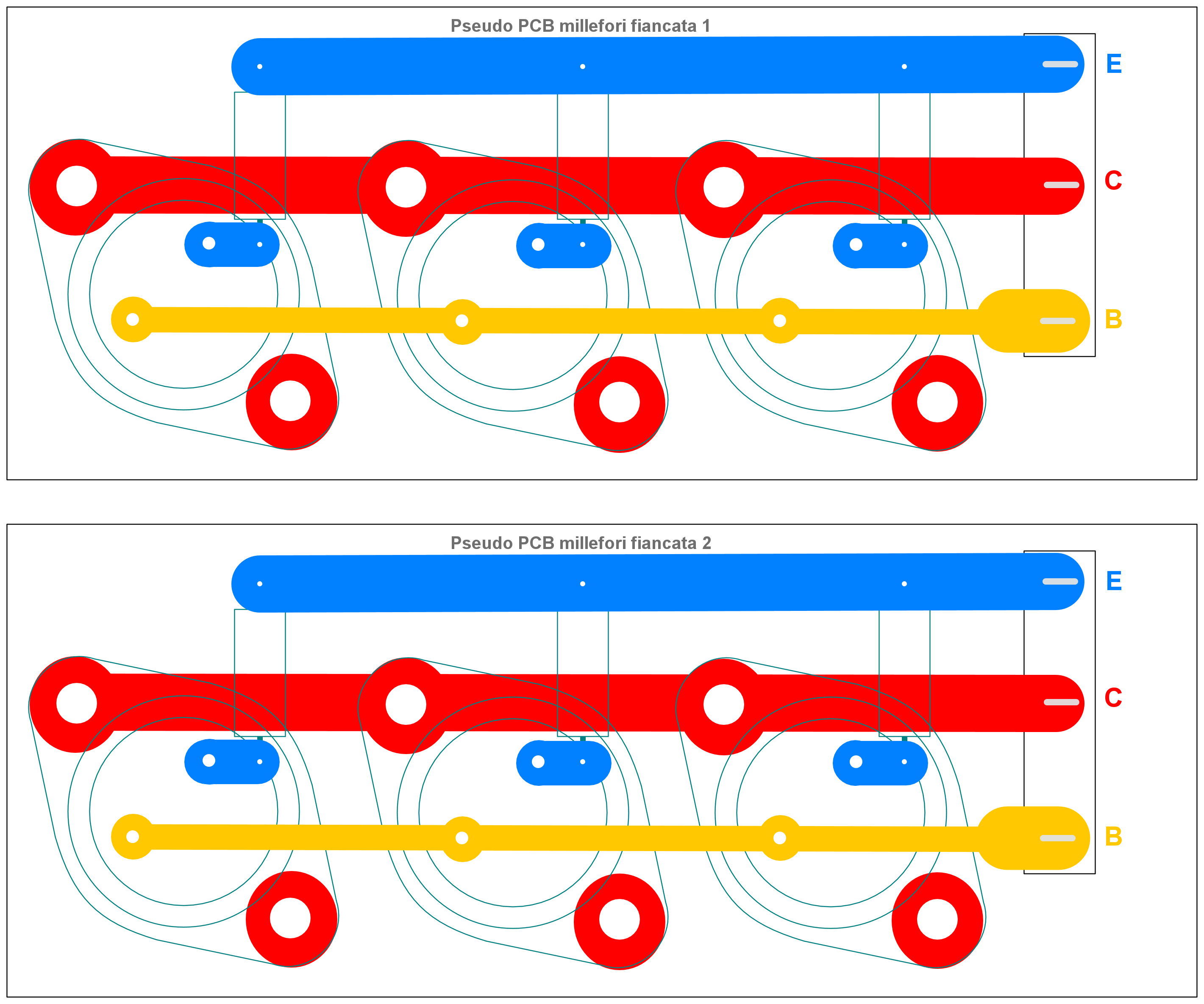

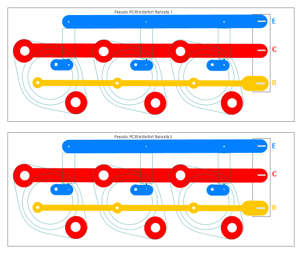

Ho cercato di riprodurre con FidoCad, la realizzazione del cablaggio dello stadio finale, cercando di emulare una PCB, realizzata con basetta millefori, sentendomi poco tranquillo nell'utilizzo di acidi. Le piste sono state realizzate ritagliando delle sottili strisce di ottone (ma va bene anche la trecciola, meglio se piatta) che poi ho saldato (con abbondanza di stagno) alla millefori. In fine, dopo le forature, ho saldato la pseudo PCB ai pin dei finali che fuoriuscivano dai dissipatori, collegandola ai collettori mediante i bulloncini di fissaggio dei transistor in TO3.
Questa soluzione consente di evitare di dover saldare i cavi di collegamento direttamente sui reofori dei transistor, permettendo anche un minimo di personalizzazione circa le modalità di collegamento dei predetti cavi alla stessa millefori (saldatura, morsettiera, faston o altro).
Ovviamente sull'esemplare realizzato a suo tempo ho collegato due transistor per lato. In questa realizzazione, invece, ho evidenziato tre transistor per lato perché mi sembra che woodcat intenda utilizzare uno stadio finale composto da sei elementi.
Purtroppo la rappresentazione è a dir poco spartana, ma non dispongo di fotografie della fase di lavorazione e meglio di così, con FidoCad, non soni riuscito raffigurare.
Allego il modello.
Allego il modello.
