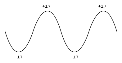

una tensione alternata sinusoidale di 12V oscilla tra +17 e -17
con i diodi zener puoi solo segare il picco della sinusoide, il valore efficace diventa 12V solo quando è completamente squadrato

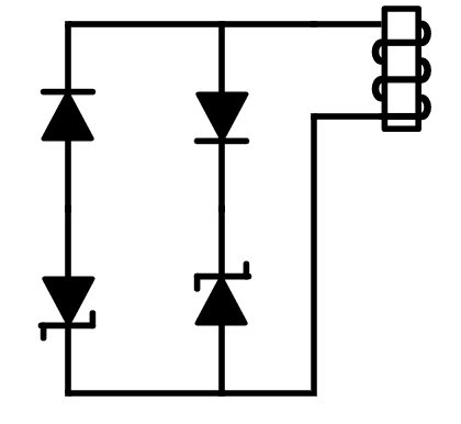

Messaggioda Foto UtenteAndrea973 » 14 giu 2020, 16:04
Allora ho montato il circuito, ma non funzionava infatti avevo 0.5V ai capi degli zener e quindi sulla bobina che ovviamente non si eccitava. Riflettendo ho capito che effettivamente gli zener in antiparallelo portano a far prevalere sempre quello in polarizzazione diretta e quindi dovrei mettere un ulteriore diodo semplice per ogni ramo, ma diverrebbe "troppo complesso"; ho quindi deciso di mettere la sola resistenza da 33 e per ora sembra andare alla grande... certo una protezione non mi sarebbe dispiaciuta.

Messaggioda Foto UtenteSediciAmpere » 14 giu 2020, 16:07
Andrebbero messi in antiserie
Hai misurato la tensione ac sulla bobina?

Messaggioda Foto UtenteAndrea973 » 14 giu 2020, 16:47
SediciAmpere ha scritto:Andrebbero messi in antiserie
Sì, ai capi della bobina/diodi.
Ci vorrebbero un Zener e un semplice diodo messi in antiserie e poi in antiparallelo per via della alternata dovrebbe essere così (per ogni relè oltretutto):

Messaggioda Foto Utenteedgar » 14 giu 2020, 20:29
La resistenza, per un impulso momentaneo come in questo caso, è più che sufficiente.
