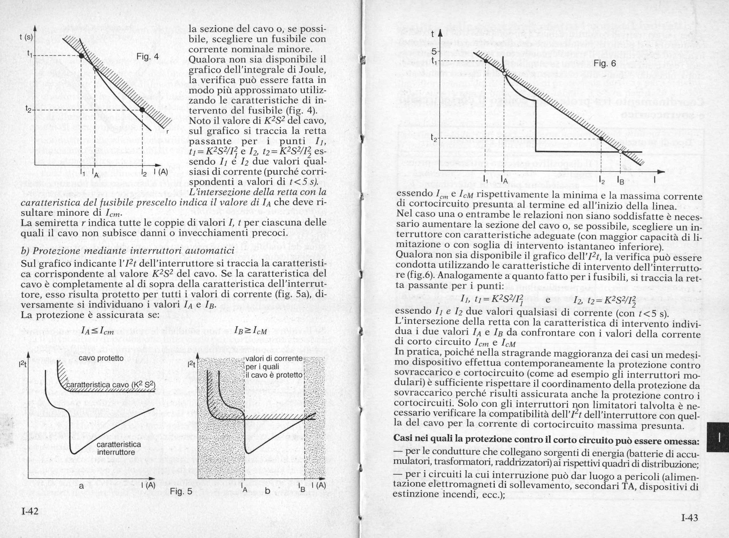

Messaggioda Foto UtenteGoofy » 16 giu 2020, 20:25
Grazie a tutti. Riporto la spiegazione del metodo suggerito da un vecchio manuale della Editoriale Delfino quando non sono disponibili le curve I²t

[13] Re: Caratteristica I2t fusibili
Messaggioda Foto UtenteAria » 16 giu 2020, 22:00
La curva dell'I2t è la curva di intervento del fusibile, non capisco che altre curve ti aspetti.

[14] Re: Caratteristica I2t fusibili
Messaggioda Foto UtenteGoofy » 17 giu 2020, 7:34
La curva di intervento del fusibile in ordinata ha il tempo, la curva i²t invece ha l'energia specifica passante ed è un classico nei testi sulla protezione da cortocircuito.
E' vero che si può ricavare una dall'altra, con un po' di pazienza, ma la mia domanda era originata dallo stupore di non trovare la caratteristica i²t sui cataloghi tecnici dei fusibili, mentre trovi più facilmente quelle degli interruttori.

[16] Re: Caratteristica I2t fusibili
Messaggioda Foto UtenteAria » 18 giu 2020, 8:33
Foto UtenteGoofy hai ragione, altri costruttori forniscono la curva sia di fusione che di prearco per la selettività energetica.
Forse il discorso nasce dal fatto che per la selettività energetica si usano i dati del costruttore, mentre per il corto circuito di ha già risposto Foto UtenteNSE.
Credo ci sia da tener conto il progettista usa sempre meno i cataloghi e fa tutto in maniera sempre più automatica essendo la scelta dei componenti legata molto spesso a software di dimensionamento.
Comunque è facile tracciare la curva del cavo sulla curva di intervento del fusibile essendo una retta.
Basta che scegli due valori di corrente e ti calcoli i relativi tempi di tenura del cavo e poi tiri la retta.
I punti critici teorici secondo me sono più nella zona dei secondi.
