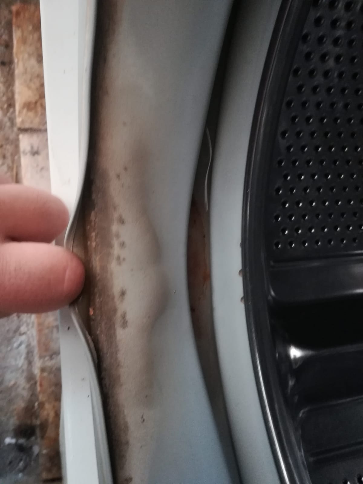

mario663 ha scritto:la guarnizione obló ha anche una micro_crepa che fa gocciolare anche sè lievemente l'acqua...
Io ho riparato con successo una guarnizione di gomma per lavatrice con lo stesso metodo delle camere d'aria delle biciclette: toppe e soluzione vulcanizzante per gomma. Smontata la guarnizione, ho applicato le toppe sulla parte esterna. Una volta rimontata la guarnizione, le toppe sono invisibili.

Messaggioda Foto Utentemario663 » 24 giu 2020, 10:08
GuidoB ha scritto:Io ho riparato con successo una guarnizione di gomma per lavatrice con lo stesso metodo delle camere d'aria delle biciclette: toppe e soluzione vulcanizzante per gomma. Smontata la guarnizione, ho applicato le toppe sulla parte esterna. Una volta rimontata la guarnizione, le toppe sono invisibili.
Non credo che faccia a mio caso...credo che sia da sostituire :roll:

Messaggioda Foto Utentesetteali » 24 giu 2020, 11:39
Fai come ti ho detto, metti la crepa nella parte alta dell'oblò, non perde acqua.

Messaggioda Foto Utentemario663 » 24 giu 2020, 11:52
setteali ha scritto:Fai come ti ho detto, metti la crepa nella parte alta dell'oblò, non perde acqua.
Non posso ha i fori per il carico dell acqua nella parte di sotto!

Messaggioda Foto Utentesetteali » 24 giu 2020, 12:48
Marioooooooo,
Quei fori servono a far sì che non ci rimanga mezzo bicchiere di acqua nella gomma oblò quando è finita :-)
Il carico dell'acqua è nella parte alta della vasca subito sotto il cassetto del detersivo.
Se guardi bene dalla vascetta del detersivo nella parte inferiore e posteriore della vaschetta c'è un grosso grosso tubo che con un'ansa va in vasca.

Messaggioda Foto Utentemario663 » 24 giu 2020, 13:13
Foto Utentesetteali volevo dire di scarico perdon ;-) ... Per poterla girare dovrei farli io poi i 3 fori dall altra parte?
