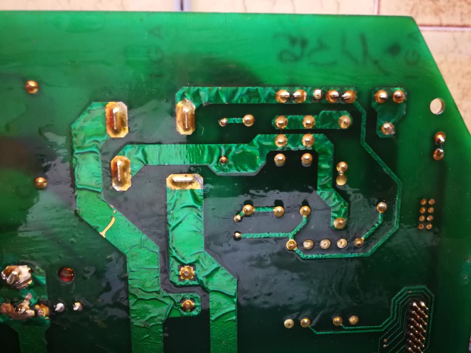

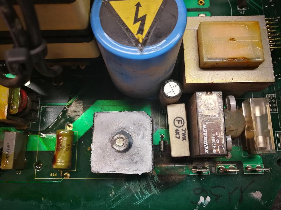

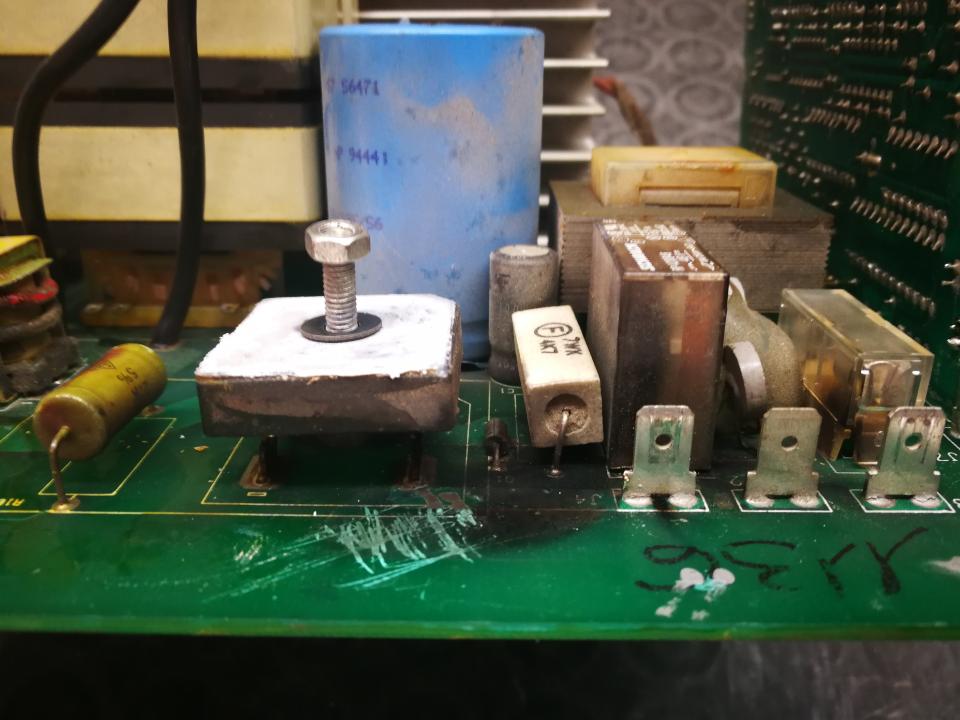

Messaggioda Foto UtenteBurida62 » 24 giu 2020, 14:57
Eccomi qui. Prima di procedere alle varie misurazioni ho fatto come era stato detto e cioè metterlo su una linea C16. Non l'avessi mai fatto. Una mini esplosione. In allegato le foto. Eppure non avevo fatto nulla ancora. Scattato interruttore generale e salvavita. Il bello è che il fusibile della saldatrice è intatto. Dal nero sembrerebbe bruciato il ponte in ingresso, resistore e relè. Adesso sono deluso. Mi sa che butterò tutto.

Messaggioda Foto Utentesetteali » 24 giu 2020, 15:28
Burida62 ha scritto:.....Dal nero sembrerebbe bruciato ...
Hai preso il cellulare e hai fatto le foto. Prima dovevi prendere il multimetro e fare le misure che dovevi e poi fare le foto!

Messaggioda Foto UtenteBurida62 » 24 giu 2020, 15:54
Scusate ma mi avete detto di provare su una linea C16 prima. Ho fatto quello che mi è stato detto.

Messaggioda Foto Utentesetteali » 24 giu 2020, 16:31
Si, va bene, l'hai provato , ma dopo le misure devi farle , se non misuri i componenti cosa dobbiamo dirti.

Messaggioda Foto UtenteSediciAmpere » 24 giu 2020, 20:09
Controlla se si è arrostito anche il mosfet che faceva lo switching, se quello è intatto siamo a cavallo, basterà sostituire i 3 componenti bruciati
