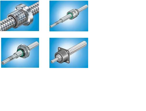

Ah ok... ma quelle trapezie non vanno bene, la vite dovrà lavorare molto, quindi utilizzerò viti a ricircolo di sfere

Io non ho mai usato delle viti a ricircolo di sfere, ma andando a vedere come sono fatte, mi par di capire che debbano rimanere bloccate .
C'è qualcuno che le ha usate e può togliere questo dubbio??

Le viti a ricircolo di sfere, hanno un attrito molto piu ridotto rispetto alle viti trapezie (le viti trapezie ruotano strisciando i filetti contro di essi, mentre le viti a ricircolo usano sfere per ridurre notevolmente gli attriti)
E quindi se applico una forza al blocco sfere , riesco a spostarlo e far girare l'albero motore?
Alex
si
