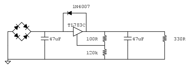

Damn87 ha scritto:Dunque, l'ingresso è a 114V; l'uscita a 114V; il terminale di regolazione a 106V. Tutte le tensioni sono misurate rispetto alla massa con carico da 330 ohm come da te richiesto.
Se è vero quello che hai scritto allora sul carico si stanno dissipando in calore circa 40W ?% ... sei sicuro che non ti stia sfuggendo qualcosa?

Nel simulatore non ho trovato il TL783C, ma altro simile:
Nel circuito del post[10] sembra invertito il senso di conduzione
(diodo anziché Zener)

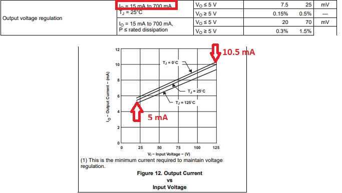

:-) Scusate ma sono curioso
elfo ha scritto: ...Risposta mooolto piu' lunga
Puoi aumentare (quasi) a piacere il valore delle resistenze R1 e R2 ma:...
riguardo ciò, nel punto 9.2 delle note applicative leggo:
"The recommended R1 value of 82 Ω provides a minimum load current of 15 mA. Larger values can be used when the input-to-output differential voltage is less than 125 V (see the output-current curve in Figure 12) or when the load sinks some portion of the minimum current"
la parte che ho evidenziato in grassetto mi lascia alquanto perplesso in quanto messa così, per la mia ignoranza elettronica, sgancerebbe completamente i valori del partitore (e del carico) dalla necessità di far assorbire almeno 15 mA per ottenere la corretta regolazione quando il differenziale di tensione tra ingresso e uscita è inferiore a 125 V (ma non è il massimo valore accettato di differenziale :?:) *

claudiocedrone ha scritto:Poi
IsidoroKZ ha scritto: ...Se hai messo il condensatore da 47µF all'uscita e alimenti con 180V, applicandola a gradino, il circuito defunge perche' la tensione differenziale e` 180V...
Qui intendi che all'inizio del transitorio di accensione l'elettrolitico in uscita scarico è praticamente un cortocircuito in parallelo al partitore di regolazione?
Si`. All'accensione la tensione di uscita e` nulla e si possono superare i limiti di tensione differenziale. Poi c'e` l'energia che viene dissipata dal regolatore mentre carica il condensatore, in cui essenzialmente la corrente e` quella massima del regolatore.

Messaggioda Foto Utenteelfo » 28 giu 2020, 9:34
Guarda la figura qui sotto (tratta dal datasheet del TL783)
- Nella parte "alta" (tabellina) e' scritto "regolazione per corrente di uscita >= 15 mA"
- Nel grafico (Figura 12) 'ndo stanno i 15 mA? ( i valori min-Max per V differenziale 20 -125 V sono 5 mA - 10.5 mA)
La tabella sono valori "garantiti", il grafico "tipici".
A te la scelta di come vuoi progettare.

Messaggioda Foto Utenteclaudiocedrone » 28 giu 2020, 23:56
Ah ok la figura 12, è che sembrerà strano ma con i grafici non sono mai andato molto d'accordo :-)
ma comunque anche visto quello direi che con i valori nell'ordine delle decine di kohm scelti originariamente dallo OP si aveva un "assorbimento" nei dintorni del milliampere insufficiente a garantire una corretta regolazione :roll:

Messaggioda Foto UtenteDamn87 » 29 giu 2020, 13:57
Carissimi vi ringrazio tantissimo per la gentilezza e le spiegazioni che, con fatica, sto provando a digerire. Per adesso posso dire a Foto UtenteBrunoValente che i valori sono giusti e anticipando il problema avevo montato una resistenza da 330 ohm di potenza con dissipatore.

Messaggioda Foto UtenteDamn87 » 29 giu 2020, 14:13
Quindi, se ho capito bene, se per un attimo ci dimentichiamo del transiente a condensatori scarichi uno schema così dovrebbe funzionare, giusto?
Devo però confessare di non aver compreso il calcolo della tensione in uscita: Vref ripende da Vout che a sua volta è il valore che voglio calcolare :shock:

[30] Re: Stabilizzatore di tensione positiva con TL783C
Messaggioda Foto UtenteDamn87 » 29 giu 2020, 15:41
Ciao Foto Utenteg.schgor, si ho visto. Però credo che in quel modo si vada a violare le condizioni di cui parlava Foto Utenteelfo del post [13], ovvero la massima tensione ammessa tra Vout e Vref.
Usare questi integrati è molto più difficile di quello che sembra :shock:
