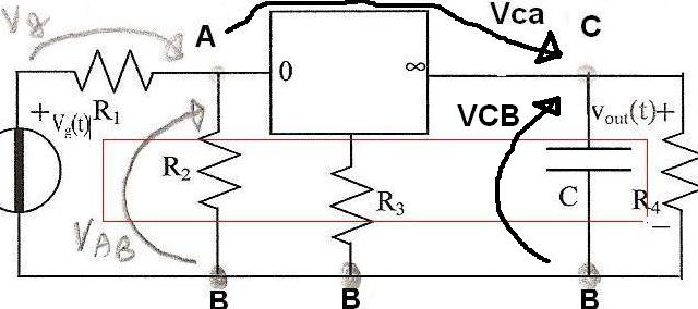

Ho provato ad applicare il secondo principio di Kirchcoff al circuito allegato (seguendo il percorso chiuso rosso), ma temo di non esserne venuto a capo #-o .
Elenco i miei dubbi:
a) quelli che admin mi suggeriva come punti strategici per i potenziali (da indicare con lettere grandi) non sono altro che nodi, giusto? Quindi ho provato innanzitutto ad identificarli, ma il nodo B mi ha creato dei problemi: per la cortocircuitazione che presenta su due rami, ho ragione a pensare che è presente in 3 punti diversi :| ?
b) La tensione VAB è quella ai capi di R2 (questa stessa tensione si ripartirà, a causa del parallelo, su R3). Ma allora la tensione nulla imposta dal nullore qual è? E perché, poiché si tratta sempre di connessioni in parallelo, la VR3 non coinciderà anche con Vout e con la tensione sul condensatore :shock: ?
c) Nel seguire il percorso chiuso necessario per applicare le equazioni alle tensioni, non mi è chiaro quali differenze di potenziale prendere in esame; nel circuito considerato, ad esempio, non è necessario considerare la tensione VR3, visto che si parla di punti che non c'entrano col percorso selezionato, sbaglio (temo di sì)?
Infine, la mia equazione finale è la seguente: Vg+VCA-VBC+VAB=0 .
Mi rendo conto che vi chiedo un (bel po') di pazienza :oops: (e seppur lentamente, credo di fare dei progressi).
Grazie a tutti di nuovo :wink: .

Messaggioda Foto Utenteadmin » 4 lug 2009, 14:40
In genere servono quelli, ma possono interessare anche punti che non sono nodi
il nodo B mi ha creato dei problemi: per la cortocircuitazione che presenta su due rami, ho ragione a pensare che è presente in 3 punti diversi ?
Dal punto di vista del potenziale elettrico i tre nodi costituiscono un punto che ha un unico potenziale V_B. Sono da considerare come un unico nodo di potenziale B. Li distinguerai solo se ti interessa conoscere la corrente nei cortocircuiti di collegamento, che ricaverai con il I pdK (KCL)
La tensione ai capi di un parallelo è la stessa per ogni bipolo del parallelo: non si ripartisce!

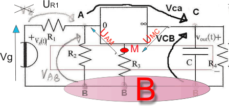

U_{AM}
poiché scordalo... (da quale legge deriva?)
C edR_4 sono in parallelo tra loro NON con R_3!
U_{R3}=U_{CB}+U_{MC} ( U_{CB}=U_{out})
ti sembra che R_3faccia parte del percorso?
Sbagliata
Il percorso da te disegnato non comprendeR_2;
la tensione su R_1 non è uguale alla tensione del generatore V_g
Quindi, per il tuo percorso, la tensione ai capi di R_1 chiamala U_{R1}
V_g+U_{R1}+U_{CA}-U_{CB}=0
Se invece con il percorso passavi attraverso R_2
U_{AB}+U_{CA}-U_{CB}=0
essendo
U_{AB}=V_g+U_{R1}
Per "verificare" poi se hai scritto correttamente la legge di Kirchhoff basta applicare la definizione di ddp: si deve trovare necessariamente, zero
U_{AB}+U_{CA}+U_{CB}=V_A-V_B+V_C-V_A-V_C+V_B=... 0
