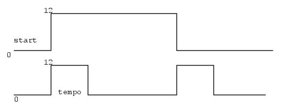

[7] Re: doppio ritardo una uscita
Messaggioda Foto UtenteUSUL » 7 lug 2020, 18:51
no, mi spiace, avrei bisogno di avere l'abilitazione del circuito con un positivo fisso.
ovvero do un positivo fisso, parte il tempo e il rele, scade il tempo e spegne il rele
quando tolgo il positivo, riparte il tempo e il rele, scaduto il tempo spegne il rele
lo so che sto chiedendo molto, ma se mi puoi aiutare mi faresti felice
grazie
Foto UtenteUSUL
0 3
Messaggi: 70
Iscritto il: 6 lug 2020, 18:34
[8] Re: doppio ritardo una uscita
Messaggioda Foto Utentesetteali » 7 lug 2020, 19:36
In pratica se ho capito bene, vorresti un timer che si attivasse sul fronte di salita e sul fronte di discesa, come questo schema

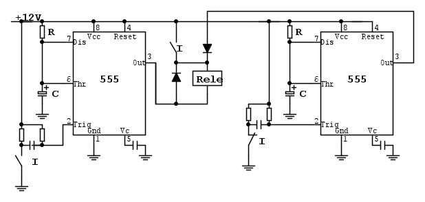

[9] Re: doppio ritardo una uscita
Messaggioda Foto Utenteg.schgor » 7 lug 2020, 20:39
Ecco una soluzione con un unico interruttore (I) a doppio scambio.
(vedremo poi come evitare interventi all'applicazione del 12V)
Foto Utenteg.schgor
57,8k 9 12 13
Messaggi: 16971
Località: MILANO
[10] Re: doppio ritardo una uscita
Messaggioda Foto UtenteUSUL » 7 lug 2020, 20:45
vedo che lo scambio è fatto sul negativo, purtroppo ho un positivo che devo interrompere.
c'è anche un contatto vicino al rele , allora gli scambi sono 3???
grazie
