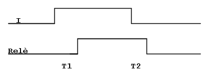

Aggiungo quest'altro possibile circuito che avevo disegnato tempo fa.
Il relè si attiva circa 100 ms dopo il fronte di salita o discesa, e resta attratto circa 200 ms.

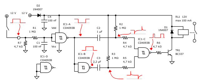

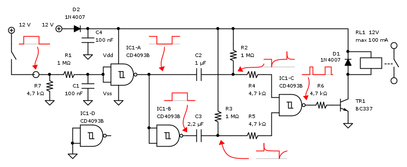

[18] Re: doppio ritardo una uscita
Messaggioda Foto Utenteg.schgor » 8 lug 2020, 21:35
Allora puoi usare lo schema di Foto UtenteGuidoB
Foto Utenteg.schgor
57,8k 9 12 13
Messaggi: 16971
Località: MILANO
[19] Re: doppio ritardo una uscita
Messaggioda Foto UtenteGuidoB » 9 lug 2020, 0:15
Per i tempi che chiedi, devi utilizzare per i condensatori e le resistenze i valori dello schema seguente.
Ho cercato di utilizzare gli stessi valori per vari componenti, nel caso tu non abbia un grande assortimento e li debba comprare a lotti di 10 per esempio (dove comprare).
Puoi ottenere un condensatore da 2 μF mettendo in parallelo due condensatori da 1 μF, e usarlo al posto di quello da 2,2 μF (la piccola differenza non dà problemi). Usa condensatori ceramici o meglio ancora poliestere, evita gli elettrolitici per queste capacità basse.
Trattandosi di un circuito da utilizzare in auto, ho inserito D2 sull'alimentazione per proteggerlo da eventuali picchi negativi e inversione di polarità.
Qui trovi il datasheet del 4093B con la piedinatura, e qui quello del BC337.

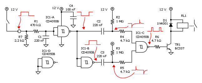

[20] Re: doppio ritardo una uscita
Messaggioda Foto UtenteUSUL » 9 lug 2020, 13:12
come mai quando importo il file di fidoj non mi da la simbologia del CD4093b ??
nemmeno di altri simboli che ci sono nello schema
grazie
