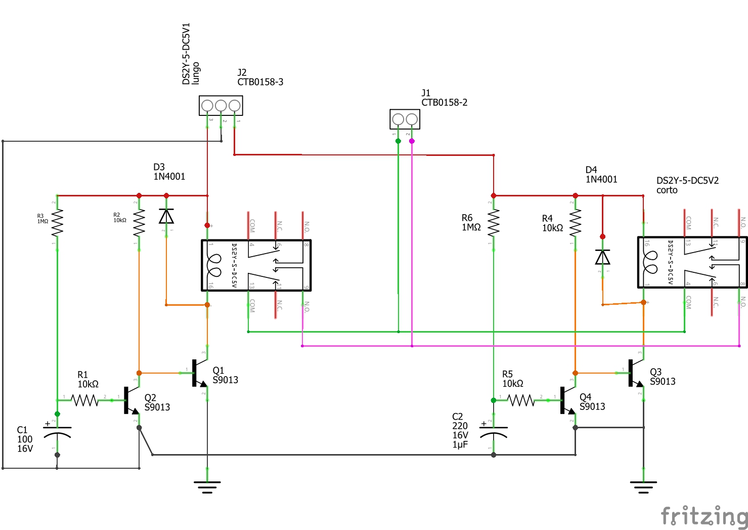

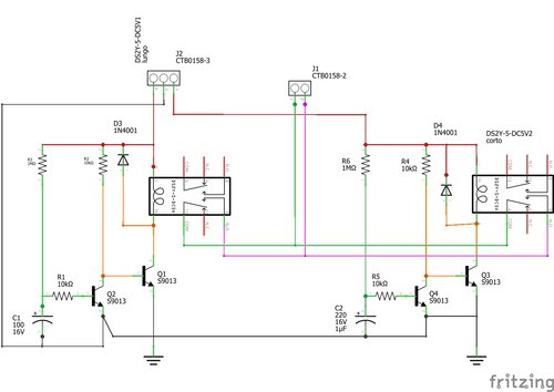

ho trovato in rete questo schema che ho provato a collegare, solo che se invece che due rele ne collego solo uno comincia a ronzare.
come mai?
grazie
come mai?
grazie

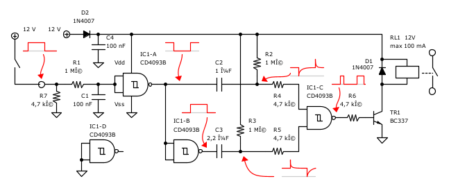

Sinceramente mi fido di più dello schema che ti ha dato @GuidoB.
Prova a farlo, al limite avrai da affinare i tempi.

non mi ci metto nemmeno, perché ha bisogno di due alimentazioni.
purtroppo per quello che serve a me ne deve avere una, tolta quella il circuito si deve spegnere per problemi di batteria che si scarica
grazie
grazie
USUL ha scritto:non mi ci metto nemmeno, perché ha bisogno di due alimentazioni.
grazie
Mi dici dove vedi che ha bisogno di due alimentazioni?
Hai guardato bene lo schema?

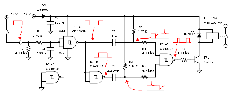

no scusa....hai ragione, pensavo che i 12v che vedevo in alto facessero parte di una alimentazione separata da quella del trig
ok domani vado a comprare l'integrato e i condensatori al poliestere e provo.
dovrò scrivermi uno schema per la realizzazione pratica
vi faccio sapere appena sono pronto,
grazie
grazie
il +12v prima del diodo D2, dove va collegato?
prima o dopo l'interruttore?
i condensatori devono essere in poliestere?
grazie
I + 12V li puoi mettere assieme.
Oppure il + 12V di dx lo tieni sempre sotto tensione per avere il circuito pronto.
Mentre il + di sx può essere sotto chiave per avere la funzionalità a chiave girata.
