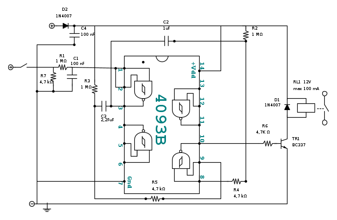

ok in teoria.....2 alimentazioni!!!!!!!
ma i condensatori? poliestere? e da quanti volt?
grazie

NO!!! l'alimentazione è una sola sta a te scegliere come lo vuoi far funzionare, hai più scelte.
Se hai una tensione di 12 V di alimentazione, quando li hai presi a 50 V di isolamento sei a posto.
In poliestere vanno bene, mi pare che @GuidoB ti abbia detto il tipo di condensatori.

USUL ha scritto:come mai quando importo il file di fidoj non mi da la simbologia del CD4093b ??
Forse ti manca la libreria di simboli "EY_Libraries". Prova a scaricare una versione recente di Fidocadj e reinstalla quella.
L'alimentazione è una. I 12 V di destra dovrebbero essere sempre presenti (quindi un collegamento alla batteria non sotto chiave), quelli di sinistra sono un po' più liberi. Ho disegnato un interruttore per indicare la generazione di un'impulso di prova, ma dovresti collegare proprio il tuo segnale di comando al morsetto vicino a R7.

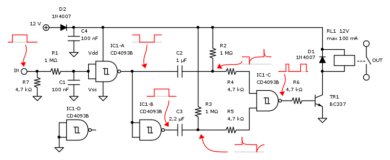

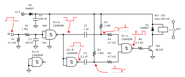

Messaggioda Foto UtenteGuidoB » 10 lug 2020, 22:33
USUL ha scritto:come da me previsto le alimentazioni sono due...
No, è una. Facciamo che ridisegno il circuito così:
Il segnale di comando con ampiezza di circa 12 V, da applicare all'ingresso IN, è quello che richiedi tu stesso all'intervento 7:
USUL ha scritto:avrei bisogno di avere l'abilitazione del circuito con un positivo fisso.
ovvero do un positivo fisso, parte il tempo e il rele, scade il tempo e spegne il rele
quando tolgo il positivo, riparte il tempo e il rele, scaduto il tempo spegne il rele

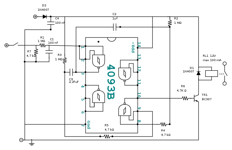

Messaggioda Foto UtenteUSUL » 10 lug 2020, 22:56
mi dite se cosi va bene?
grazie
