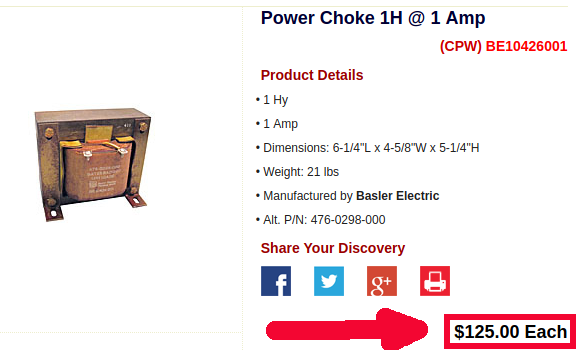

Buongiorno a tutti,
Per qualche esperimento su risonanze e circuiti RC elementari, vorrei acquistare alcuni componenti di dimensione nota.
Dal momento che ho una buona fornitura di condensatori, vorrei cominciare ad acquistare alcune induttanze.
I requisiti dovrebbero essere questi: Vorrei acquistare solo su Amazon od ebay, perché ho confidenza e fiducia in questi.
Vorrei acquistare un'induttanza che sia "di potenza", nel senso che vorrei sia omologata per correnti nell'ordine di 3 o 5 Ampere.
Vorrei che tale induttanza abbia un'induttanza nell'ordine di 1 Henry. Maggiore sarebbe anche meglio. Per caso conoscete qualche link utile?
Grazie mille !!

Per ora su Amazon o eBay non ho trovato nulla, ma qui ne hanno anche di più grosse, però sono usate.

Ti ringrazio veramente molto dell'interessamento, ma quello che hai proposto ha un costo proibitivo.
A dir la verità, non credevo fossero componenti così particolari.
Cambierò le mie aspettative.

1 H è un'enormità, costano sempre le induttanze di quel genere... Non vorrei dare consigli non richiesti ma per fare esperimenti basta molto meno, oggi anche un oscilloscopio scrauso permette di lavorare con frequenze tali che bastano induttori di qualche mH. Poi chiaramente dipende da cosa vuoi fare, hai sicuramente i tuoi buoni motivi.

Per quelle correnti e per quei valori di induttanza, il prezzo è pure buono.
Attento che una bobinazza da 1H caricata con 1A può diventare uno strumento di morte.

Se ti limitassi molto in corrente (sotto i 500 mA), ne avresti l'imbarazzo della scelta come valori da 1 H in su.

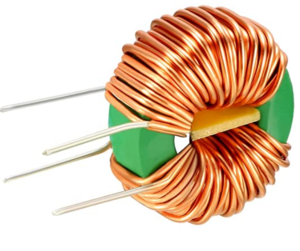

harpefalcata ha scritto:Vorrei acquistare un'induttanza che sia "di potenza", nel senso che vorrei sia omologata per correnti nell'ordine di 3 o 5 Ampere.
Di che frequenza di lavoro stiamo parlando? Se parliamo di frequenza industriale, quel componente non sarà piccolo come nella foto da te allegata in [1], ma più simile a quella allegata in [3].
PS Occhio! brabus ha sottolineato una importante verità.
brabus ha scritto:Attento che una bobinazza da 1H caricata con 1A può diventare uno strumento di morte.

potresti recuperare un reattore per lampade al sodio o ioduri metallici, l'ordine di grandezza è quello e, adesso che vanno di moda i led, si trovano facilmente di recupero
