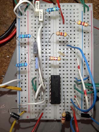

[46] Re: doppio ritardo una uscita
Messaggioda Foto UtenteGuidoB » 15 lug 2020, 0:11
Non ho la sfera di cristallo...
Controlla tutti i collegamenti, e che vadano ai piedini giusti.
Che l'integrato non sia montato alla rovescia.
Che le saldature siano brillanti e lo stagno aderisca al filo.
Ecc. ecc.
Poi per una diagnostica bisognerebbe misurare le tensioni nei vari punti verificando che siano corrette.
Per esempio, l'integrato riceve la tensione di 12 V sui piedini di alimentazione?
Fai due foto fronte/retro del circuito, magari visivamente si capisce qualcosa.

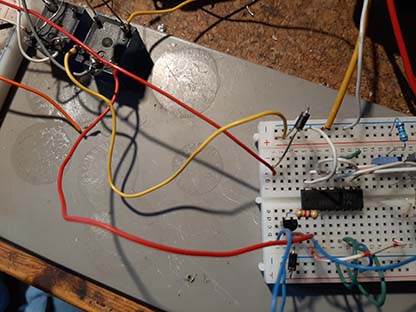

[47] Re: doppio ritardo una uscita
Messaggioda Foto UtenteUSUL » 15 lug 2020, 14:58
per adesso ho montato tutto su una breadbord
Foto UtenteUSUL
0 3
Messaggi: 70
Iscritto il: 6 lug 2020, 18:34
[48] Re: doppio ritardo una uscita
Messaggioda Foto UtenteUSUL » 18 lug 2020, 10:20
ho montato su una scheda millefori, ho sostituito i condensatori poliestere con quelli ceramici, e ho acceso, in effetti il circuito funzionava.
poi il giorno dopo, felice della cosa , ne ho montato un altro, ma non funzionava, allora ho riacceso il primo ma anche questo ha smesso di funzionare.....cosa posso fare per controllare dove sia il guasto?
grazie
Foto UtenteUSUL
0 3
Messaggi: 70
[49] Re: doppio ritardo una uscita
Messaggioda Foto UtenteJAndrea » 18 lug 2020, 13:47
Se va e non va, è probabile qualcosa di aleatorio, come un falso contatto et simila...
Foto UtenteJAndrea
3.987 4 6 9
Messaggi: 2117
Località: Rovigo
[50] Re: doppio ritardo una uscita
Messaggioda Foto UtenteUSUL » 18 lug 2020, 13:53
possibile succeda su due circuiti diversi allo stesso modo???
poi non è che va e non va, l'altro giorno andava adesso non va più...
grazie
Foto UtenteUSUL
0 3
Messaggi: 70
